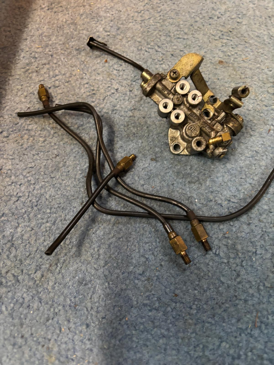

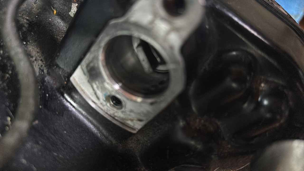

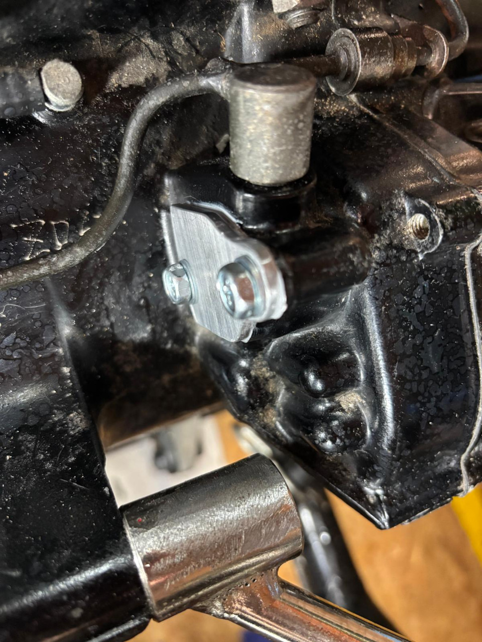

So, die Ölpumpe ist raus. Hat etwas gedauert weil es bei uns soooo dermaßen kalt war, dass bei bis zu -9 Grad keine Schrauberei statt fand.. Aber nun geht es weiter.
Die Ölpumpe (2T-Öl-Förderpumpe zum Vergaser-Flansch) ist raus. Ein Deckel ist drauf, und die Öl-Zufuhr-Stutzen an den Vergasergummis der jeweiligen Zylinderbank sind blind-verstopft.

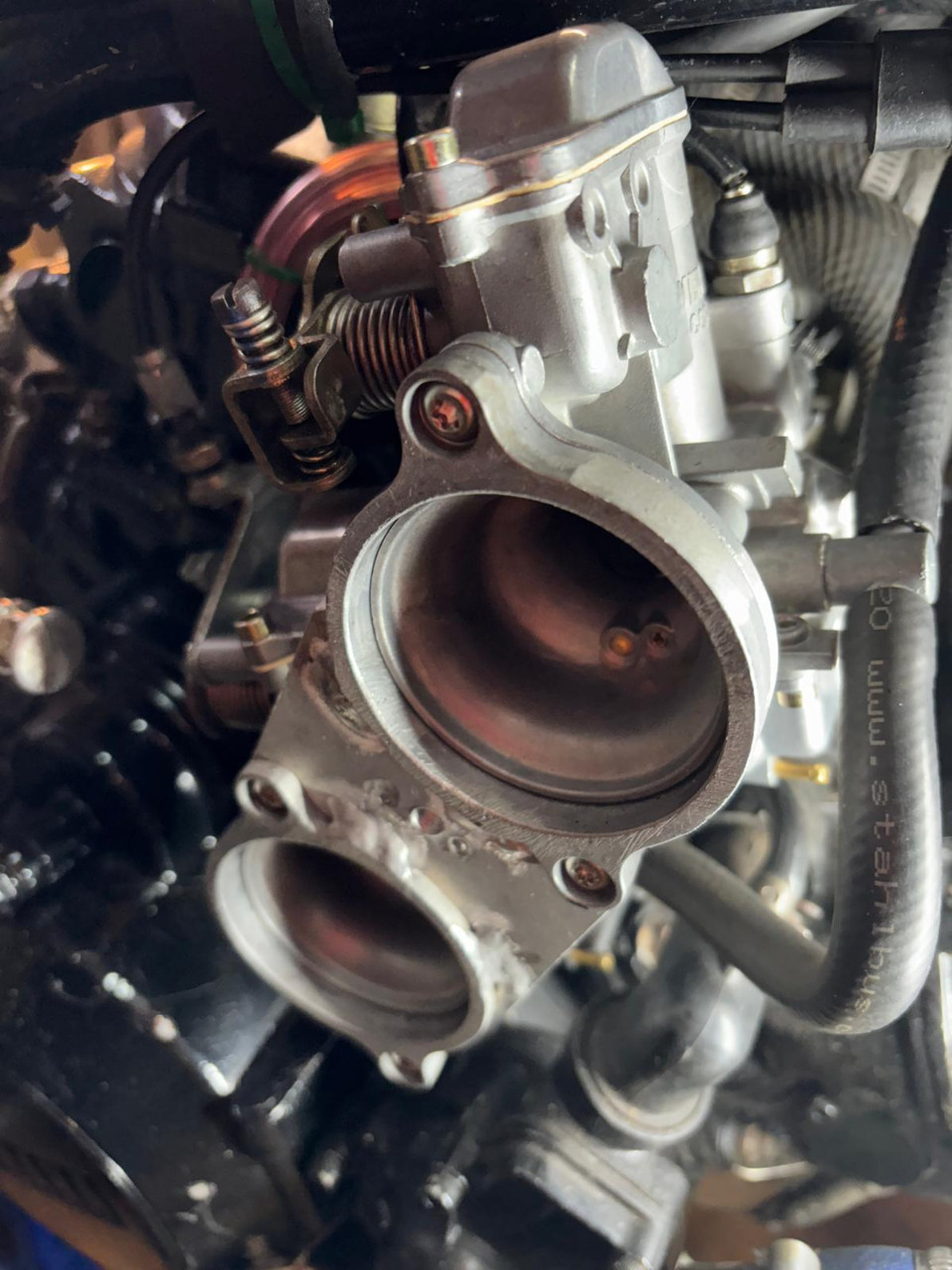

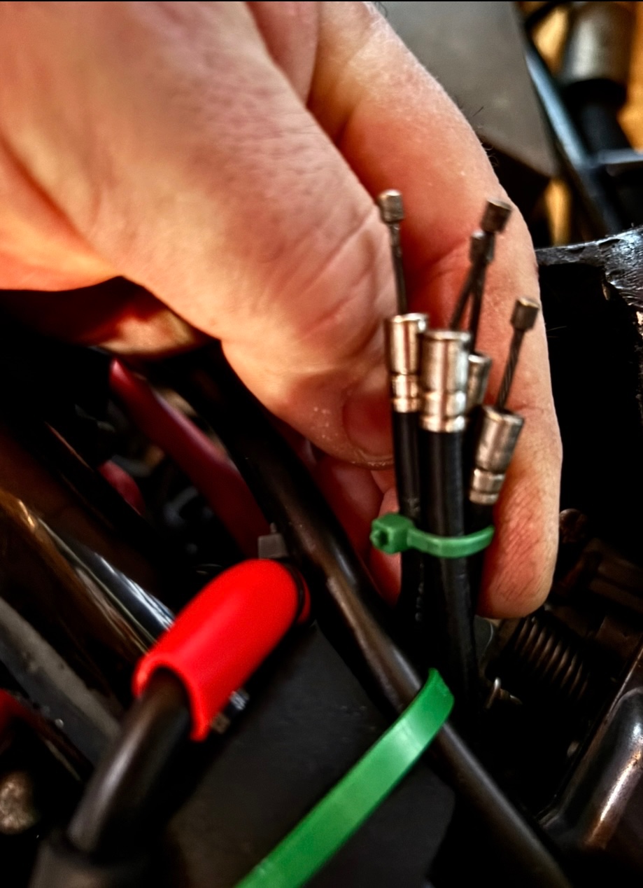

So konnten abschließend die beiden Vergaser-Paare (28mm Mikuni) wieder an Ihren Platz, die Schellen angelegt und die Ansaug-Luftführung angebaut werden. Aktuell fehlen noch die Schellen an den Spritleitungen (8mm), da ich mir die Arbeit ersparen will diese dauernd auf- und zumachen zu müssen, wenn wegen eines anderen Themas der Platz den Abbau der Gaser erfordert..
Die Vergaser sind auch wieder drauf...

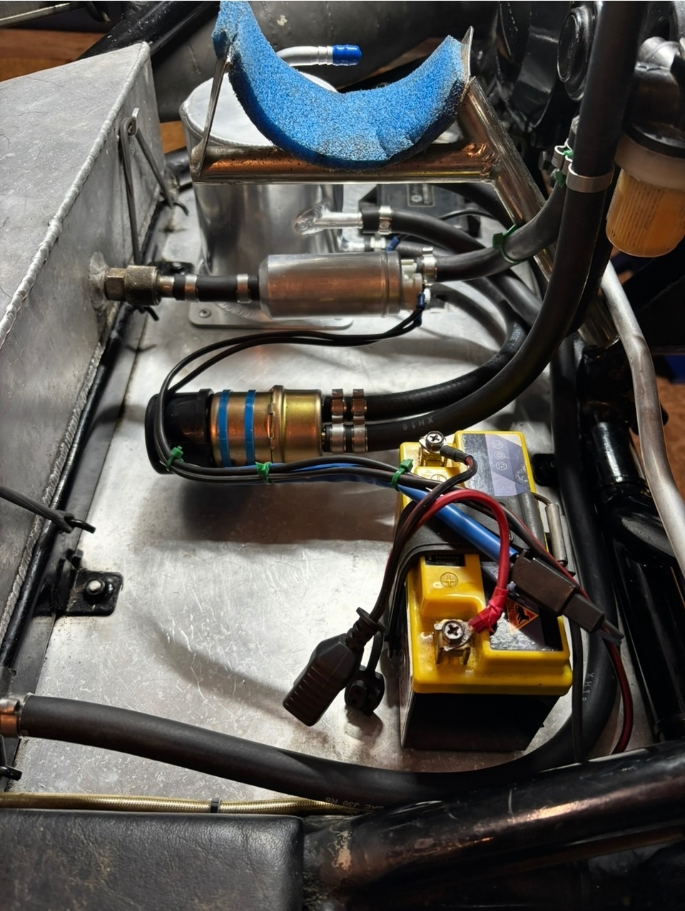

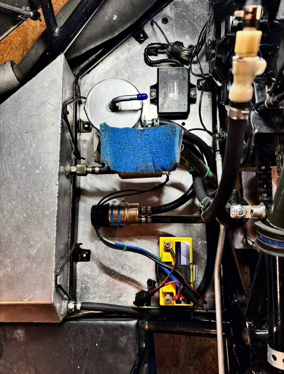

Die Sprit-Versorgung wird neu aufgebaut.
Wir gehen zukünftig aus dem Tank mit einer selbstansaugenden, und dauerlaufenden Pre-Fill Pumpe von Pierburg (95 L/Std) zuerst in einen zylindrischen 1 Liter Catch-Tank.
Dort gibt es im oberen viertel einen Rücklauf in den Tank. Aus dem Catch-Tank fördern wir, ausgehend vom untersten Anschluss am Boden des Catch mit einer FZR750 Pumpe (max 60 L/Std) in die VergaserSchwimmerkammern. Erhält die Pumpe durch geschlossene Schwimmerventile den nötigen Gegendruck, stellt sie ab. Sinkt der Stand: fängt Sie aus dem immer vollen Catch an zu fördern...
So sollte der Motor gegen Fliehkraft-Verschiebungen des Sprits im Haupttank und dem resultierenden Abmagerns wegen temporärem Spritmangel abgesichert sein.

Aber die FZR-Pumpe geht hoffentlich auch elektrisch?
Die XJ600 Diversion hatte damals auch eine unterdruckbetätigte Benzinpumpe, das funktionierte nicht gut und später gab es einen Umbausatz auf elektrisch.
Re: Wiederaufbau RD500 F2-Gespann
Ja, alles elektrisch…
Die Unterdruckpumpen haben vermutlich zu unrecht einen schlechten Ruf. Über die Jahre und Modelle haben die UD-Pumpen bestimmt Milliarden über Milliarden Stunden ohne Fehler den Sprit gefördert.
Und die wenigen Ausfälle die es scheinbar gab waren beim Viertakter ja nicht wirklich dramatisch.. nur ärgerlich.. je nachdem, wo es passiert ist..
Beim Zweitakter und auf der Rennstrecke ist mir das aber zu unsicher.
Also alles elektrisch.

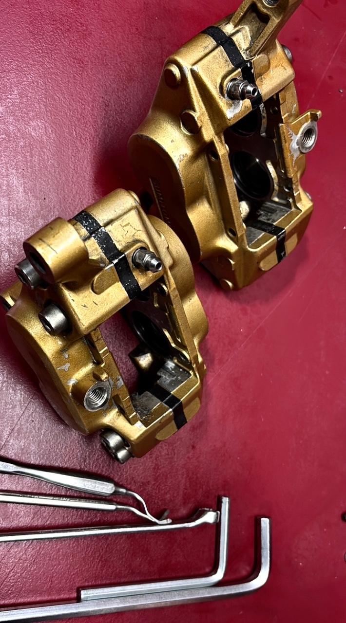

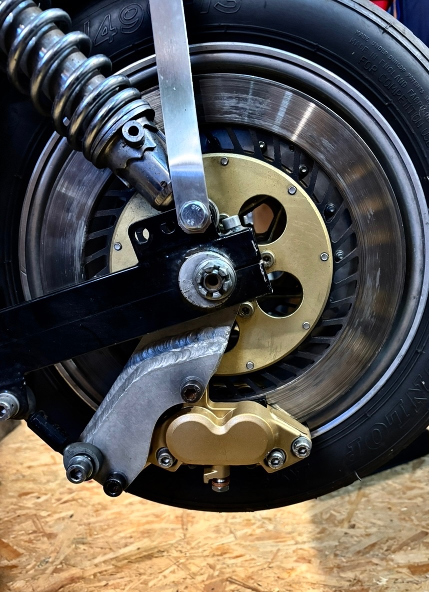

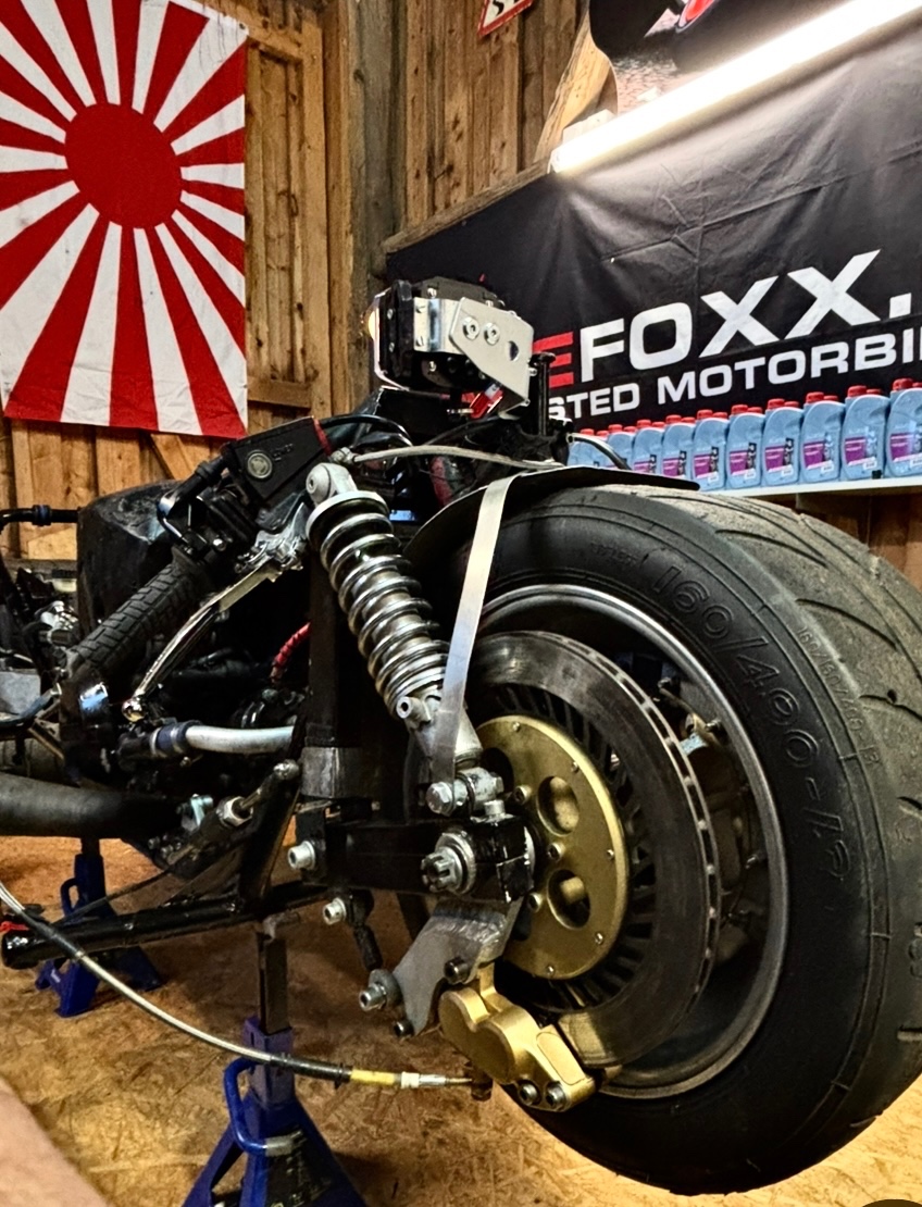

Jetzt sind die Bremssättel bis aufs Beiwagen Rad revidiert. Auch hier bestätigt sich wieder: Wenn man hochwertige Dichtungen kauft, hat man auch keine Probleme beim Einbau oder mit der Kraft, die nötig ist, um die Kolben in Ihr Dichtungskorsett einzusetzen.
Man merkt das an den Gummis schon wenn man sie in die Finger nimmt. Die sind einfach, selbst wenn sie kalt sind, weich und geschmeidig, während das andere Geraffel sich anfasst wie Plastik.
Für vorne habe ich einen Satz der FZR Bremszangen verbreitert, da die Innenbelüfteten Bremsscheiben 18 mm dick sind.
Da ich auch ein bisschen ein optischer Freak bin, habe ich die goldenen Sättel genommen.
An den Rennmaschinen fahre ich mittlerweile überall mit der R1 Bremse, so habe ich jede Menge der goldenen Sättel da. Die passen so auch ohne Diskussion mit der historischen Kommission in die Zeit des Gespanns..
Und es passt prima zu den goldenen Felgensternen.

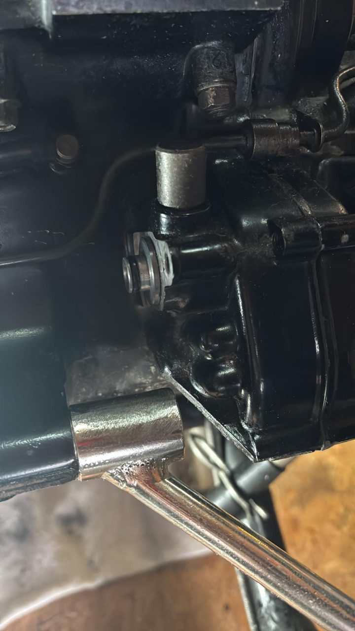

Der Bogen der vorderen Bremsleitung war mir von Anfang an ein Dorn im Auge. Das konnte so nicht bleiben.
Zwei Ochsenaugen mit Blechlaschen halten nun die Stahlflex auf Position. Jetzt bleibt der Bogen senkrecht und ohne Vibration oder ungewünschtes Verdrehen oder der Gefahr eines Einhängens da wo er sein soll..

Dann mussten noch die vier Einzelzüge des Choke zusammengeführt und dann mit einem langen Zug an eine gut erreichbare Stelle gebracht werden.
Gelöst habe ich das mit einem Malossi eins in vier Gaszug-Verteiler.
Diesen habe ich aufgebohrt, ein M8 Gewinde eingeschnitten und aus einem Yamaha- Kupplungshebel eine geschlitzte Einstellschraube mit Kontermutter montiert.
Jetzt kann ich das System Spielfrei stellen und den angeschlossenen Choke mit dem langen Zug an eine gute Position verlegen
Für heute ist Schluss… jetzt wird geweihnachtet..
Gruß Romano
