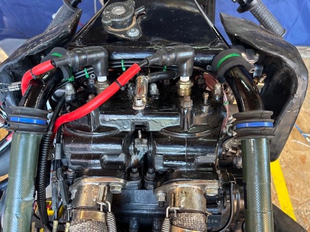

Die Aufgabe ist tatsächlich groß: Da das Gespann nach einem Motorplatzer des High-End-Aggregats teilzerlegt war, der "neue" RD Motor ein 1GE ist, ich den 500er Motor eben auch noch nicht kenne, stellen sich täglich einige Fragen, die in einem normalen Umfeld oder bei bekannten Motoren nicht aufkommen. Einiges kann ich von den 350ern ableiten. Aber reduzierter unbekannter Kabelbaum, generell andere Einbausituation und diverse Sidecar-typische Umbauten machen den Wiederaufbau doch schwerer als es normal schon ist, wenn man etwas nicht selbst zerlegt hat.. und der 500er Motor ist nach erster Sichtung eh ein bunter Korb an technischen Sonderzöpfen..
Ziel des Wiederaufbaus: Im März geht das Gespann nach Frankreich zum 5 Tages-Training. Die Nennung ist schon bestätigt.
Dann werde ich es ab nächster Saison im historischen GP-Sport fahren. Das ist der Plan.

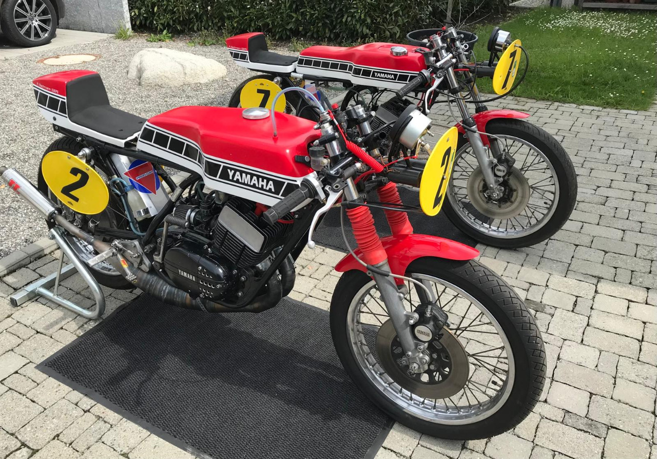

Anbei noch ein Bild meiner beiden Ex-Renner

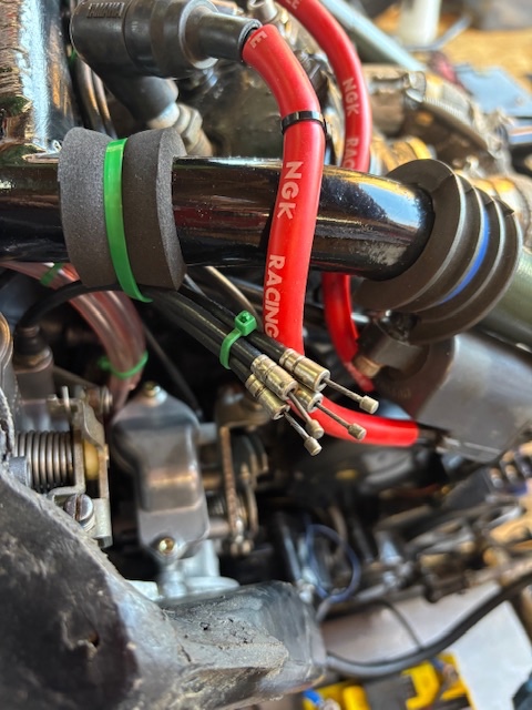

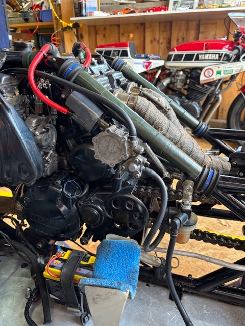

Hi Georg!
Danke für die so freundlich angebotene Hilfe!

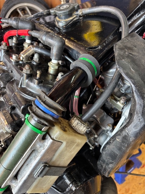

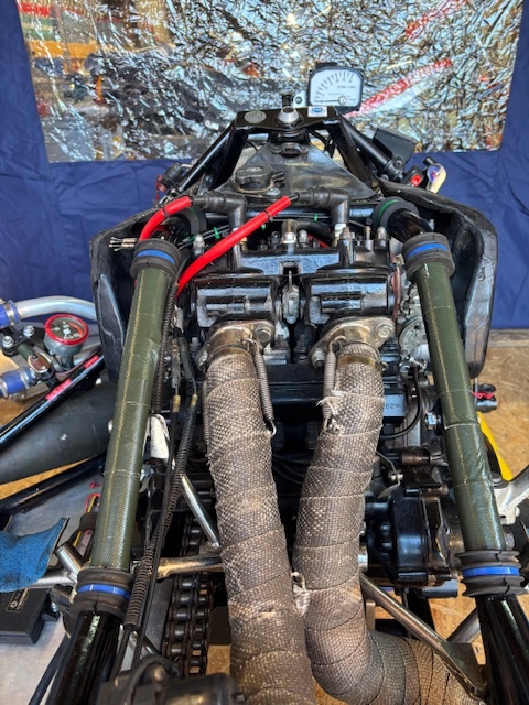

Woran hapert es? wie sag ich es am besten...
Ich nehme jetzt mal das Sidecar-typische Zeugs weg. Das interessiert Euch sicher nicht, ist mechanisch interessant, Teile aus allen Welten (Auto, Motorrad, Sonderanfertigung) kobiniert, aber letztendlich war alles soweit lösbar..
Bei den RD500 Themen? Eigentlich fehlt es an scheinbar einfachen Dingen.
Wichtigstes Thema: Ich kenne den 500er Motor bisher ja nur vom ersten "einlesen".

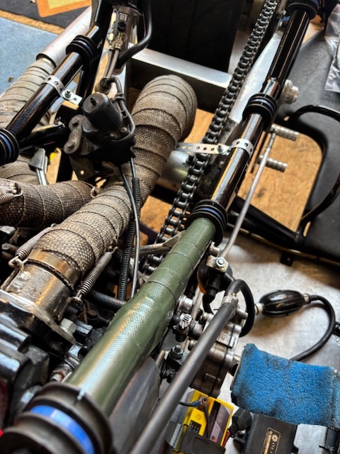

Zweites Thema: Es fehlten mir noch vernünftige Bilder und Unterlagen zur Schlauch und Kabel- bzw- Zug-Führung
Drittes Thema: Der Motor ist halt nicht dort eingebaut wofür er gedacht war...Nix ist logisch. Und ein paar Dinge lagen lose dabei, ohne dass ich die Position ableiten kann...
Daraus ergibt sich für mich die Fragestellung nach
- den Nummern der, gefühlt 1000 Züge, und dabei nicht zu wissen ob das die originalen sind oder eben Typfremde, da das Sidecar einfach andere Weg-Führung benötigt.
- einer vernünftigen Schlauchführung, die nicht an allen Stellen gefühlt 5mm am Auspuff vorbei läuf und die Spritversorgung absolut verlässlich sicherstellt.

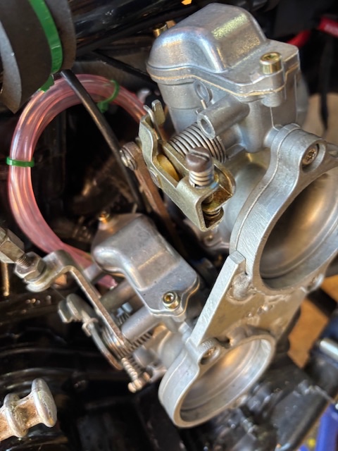

- zur (lose) vorhandenen Unterdruck-Benzinpumpe die mir a) nicht geheuer ist und b) deren früherer Platz noch nicht klar ist.
- dem "Warum" hat die Lichtmaschine des Motors zwar einen Kabelstrang zur CDI und Zündung, aber es gibt nirgends im Starng einen Abzweig zum Walzen-Stell-Motor.???
- dem Ausbau-Prozedere der noch eingebauten Öl-Pumpe die "weg" muss.
- der Serien-Anforderung ein Regenlicht über eine Batterie zu speisen, diese wiederum über die Lima zu laden.
- einem fehlenden Choke, der vermutlich 4 Züge bündelt und noch irgendwo hin muss.
- warum ein "ein-Zug-Gasgriff" an dem Moped ist, und der jetzige Motor Öffner und Schliesser-Züge hat.
und..

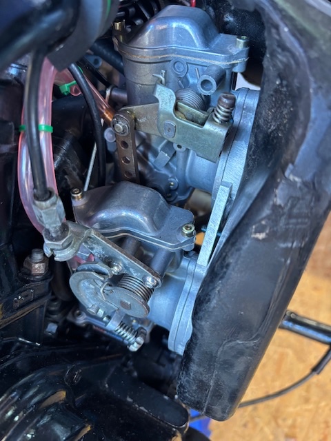

- einem (lose) vorhandenem Stellmotor für die Walzen, der noch einen Platz (vermutlich an der heissesten und schmutzigsten Stelle eines Sidecars) sucht...denn da wo er hingehört sind zwei sensationell gefertigte und verschlungene Auspuffbirnen im Weg...
das ist erst mal alles...

Hallo, hab dir per Mail einen Link geschickt.
Das sind ja (Renn-)Gespann-typische Probleme. Zur Benzinpumpe kann ich nur sagen dass die RD original keine hat. Unterdruck-pumpen kenne ich von der XJ600 Diversion wo diese schlecht funktionieren. Besser eine elektrische einbauen.RomanoB46 hat geschrieben: Mo 3. Nov 2025, 17:33 Daraus ergibt sich für mich die Fragestellung nach
Das kannst du hoffentlich mit den zugeschickten Dokumenten lösen.- dem "Warum" hat die Lichtmaschine des Motors zwar einen Kabelstrang zur CDI und Zündung, aber es gibt nirgends im Starng einen Abzweig zum Walzen-Stell-Motor.???![]()
Dann grüss die mal schön.Nachtrag: Hertha, kenne ich natürlich. Sie ist ja aus dem Boot auf den Fahrersitz des eigenen Gespanns gewechselt. Wir treffen Sie und einige andere Kollegen jetzt in zwei Wochen beim Sidecar-Jahresabschluss in Urspringen!

Ich bin aktuell an den Zügen. Das mache ich mit dem Zeugs das dran ist und schaue wie das passt. Der Rahmen ist ja anders als bei einem Motorrad. Daher muss ich schauen ob ggf der eine oder andere Zug neu konfektioniert werden muss..
Wenn die Ölpumpe entfällt, entfallen ja auch zwei der 5 Züge aus der Öffner / Schliesser Kombi. Das ist kein Fehler… da ist echt viel Zeugs am Motor…
Dann mache ich das Thema Sprit-Versorgung.
Da muss ich noch das eine oder andere Teil organisieren. Ich mag da in der Nähe der Birnen z.B. keine Kunststoff-Verteiler verbauen. Muss also noch nach einem 8/6mm Y-Stück aus Edelstahl suchen..
Da starte ich mit der vorhandenen Mikuni Unterdruckpumpe. Nach etwas Recherche bin ich schlauer. 35 ltr./h Druckschwankungs-Kompensiert, Rücklauf für das mehr an geliefertem Sprit. Die Mikuni wird wohl auch überall im Kartsport eingesetzt. Die baue ich ein.
Wenn ich das Thema Batterie-Ladung gelöst habe (fehlt im Kabelbaum) kann ich immer noch eine geeignete Elektrische Pumpe verbauen.

Thema Züge ist auf der Öffner-Seite fertig. Sauber verlegt sind Kupplung, Gaszüge an die Vergaser. Und die Chokes sind gebündelt auf eine Seite geführt worden.
Der neue Kilt-Schalter ist in den Kabelbaum integriert. Der Not-Abreißschalter auch.
Benzinpumpe angebaut. Halter dazu gebastelt. Die Spritleitungen sind also jetzt auch verlegt. Vom Tank zur Gummi-Pumpe, zum Filter, zur Ungerdruck-Mikuni-Pumpe zum Y-Stück zu den Vergasern.

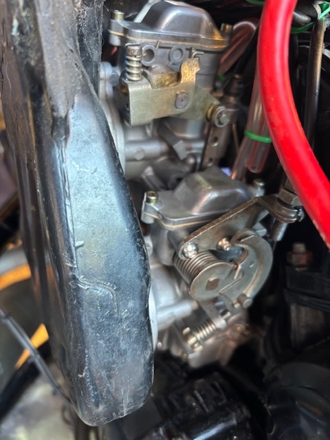

Jetzt kommt die erste große Frage:
Die Ölpumpe wird ja nicht mehr benötigt.
Und bisher war ja ein Zug durch die Pumpe zum Walzen-„Servo“ geschleift.
Das ist aber der einzige Zug der mir jetzt im Rennsport ohne Ölpumpe völlig sinnlos vorkommt. Oder ist das falsch?!
Kann weg, oder?
Der Klappenmechanismus läuft ja gesteuert doch auch ohne diesen Zug?
Annahme: ..das würde auch erklären warum am Sidecar nur ein Ein-Gaszug-Gasgriff montiert war. Also ohne Schließer.
Am neuen Motor (der ja noch eine Pumpe hat, sind noch beide Züge dran.. nach dem entfernen der Ölpumpe, ist der Zustand wie am alten Rennmotor erreicht? Also nur ein Zug. Richtig?!
Gerne darf man mir hier den Weg weisen!!

Was für ne Gummipumpe? Ist die zum Vorpumpen vor dem Start? Hoffentlich fördert die Unterdruckpumpe genug Sprit durch all die Gummipumpen und Filter. Bin mir nicht sicher ob der 2T immer genug Unterdruck im Ansaugstutzen hat.
Der Bowdenzug der die Ölpumpe betätigt hängt mit dem Ende am Servo so dass die Ölpumpe nochmal richtig aufgerissen wird wenn der Servo auch die Walzen öffnet. Müsste man einfach weglassen können wenn die Pumpe ausgebaut wird.
Re: Wiederaufbau RD500 F2-Gespann
Gummipumpe halt.
Kennt jeder aus dem Schlauchboot.
Und der Filter ist kein Filter für in den Schlauch sondern ein Filter für hohe Durchlaufmengen. Ich guck mal nach nem Foto.
Die Unterdruck-Pumpe hat ja vorher den 140 PS-Rennmotor befeuert. Mit diesem Ball für die Pri-Funktion und durch den auch schon damals eingesetzten Filter.
Daher glaube ich, dass der Motor der viel weniger Leistung und damit auch weniger Spritbedarf hat damit klar kommt. Ich schreibe absichtlich „glaube“, denn wissen kann ich es nicht 100%.. aber es ist alles bei dem „Sidecar-Bausatz“ dabei, was auch vorher dran war.. nichts ist bei den aktuellen Zusammenbauten übrig geblieben, nichts hat gefehlt.
Zur Funktion: Die Pumpe habe ich getestet. Die fördert gut.

Da sieht man einmal das Original-Kühlwasser-Überlauf-Gefäß, die Unterdruck-Pumpe und den Durchsatz- Filter.. auf einem anderen Bild in der Wanne vom Boot den Pump-Gummiball..

35 Liter die Stunde finde ich für den Vierzylinder etwas wenig.
Wenn du mit Bremsenreiniger an die Airbox kommst, brauchst du keinen Choke.
Stulle
