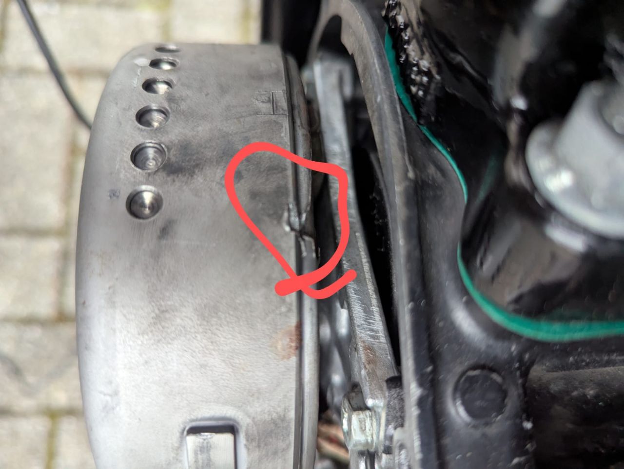

Kurzes Update: Ich hatte heute mal bisschen Zeit zum Weitermachen. Beim Abblitzen hat der linke Zylinder getan was er sollte, beim Rechten kam oft gar kein Blitz. Ich habe dann die Klemme am Zündkabel bewegt, das hat aber nur manchmal was gebracht, zumindest kam es teilweise so vor. Da die Pistole neu ist würde ich für sie die Hand nicht ins Feuer legen, aber ich denke es verfestigt sich die Zündung als Fehlerquelle.
Zündverstellung durch höhere Drehzahl ist gegeben.
Ich wollte dann mal einen Blick auf die Lima werfen und habe folgendes am Polrad gesehen (siehe Bild).
Ein ähnliches Problem wie bei mir wurde in einem anderen Thread wohl auch durch das Polrad verursacht.
Nachdem mir jetzt aber bei der Innenschraube des Polradabziehers das Gewinde kaputt gegangen ist und ich beim Außengreifer eher das Gefühl hatte der spitze Dorn spaltet mir die Kurbelwelle 😄 habe ich die Versuche für heute eingestellt. Erst muss ein neuer Abzieher her.

Beiträge: 3070
Re: Zu wenig Leistung / läuft zu langsam
Seltsam, da beide Zündkabel und Kerzen an einer Spule hängen. Spürt oder hört man denn dann auch Aussetzer? Ich würd mal die Zündspule probeweise tauschen.
Vor allem zieht man damit das Polrad krum.
Vielleicht hat hier jemand noch ein gutes, sonst die üblichen Verdächtigen wie ebay oder kleinanzeigen.

Oh je ,
jetzt wird es bitter - das Polrad ist wohl hin ...
Vernünftigen Abzieher besorgen .
Pohlrad mit einem Heißluftföhn erwärmen , Kurbelwellenstumpf mit Kältespray abkühlen und hoffen das es klappt .
Habe bei meiner 31k drei Versuche gebraucht um das Polrad zu lösen !

1x Polradhalter (20- 40 EUR)
1x neues (gebrauchtes) Polrad. (unter 60 EUR Schrott, ab 60 EUR Halbschrott, ab 120 EUR wirds langsam interessant, so meine Erfahrung bei Kleinanzeigen und Co. Evtl. erbarmt sich hier einer, dann günstiger)
- Welches ist drauf? Da steht was am Rand Ich tippe auf VCD88...

Wenn man was Positives finden will: Die komplette Lima ist bei der Fehlersuche zukünftig außen vor...

Wenn das Polrad noch nicht zu viel Schlag hat, kannst Du ja spaßeshalber nochmal (im Leerlauf!!!) schauen, ob bei gedrehter Stromklemme deine Pistole auch rechts tut. Ich wette auf JA.

Kurz vorweg, den Schlag, den man auf dem Bild sieht hatte das Polrad schon. Da es für mich nicht mehr so gesund aussieht habe ich dann nach dem kaputten Polradabzieher den Außengreifer noch in Betracht gezogen.
Ja, ist ein VCD88, daher würde auch so eins wieder brauchen. Da ich auf die schnelle keins zum Kauf gefunden hatte kam mir der Gedanke die Lima inklusive Polrad komplett zu erneuern.

Bei Ebay gibt es momentan ein 51L Polrad für 119 EUR was für mich ok aussieht ( Man sieht mal wieder nicht alles, Restrisiko ist halt immer):
https://www.ebay.de/itm/126917130212?_s ... R4qc4_6zZQ
Nicht mit dem Anderen vom gleichen Anbieter verwechseln, daß hat Rost im Konus, möchte ich nicht empfehlen.
Dann ist aber eine neue Lima fällig. Du hast gesehen, daß die ST4384 Lima nicht plug & play ist?
