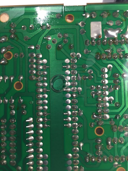

So, habe die Box geöffnet. Es ist Vergussmasse drauf, die man leicht abbekommt.
Die Pinbelegung vom Pfeil abwärts ist 010001000111
Ich habe diese Box gekauft, um die originale wie sie ist zu belassen.
Was wäre denn jetzt hier zu brücken bzw. zu trennen ????

Wie steht's denn um den Rest deines YPVS? Sind die Walzen richtig eingestellt? Sind beide Synchron? Öffnen die wirklich in die richtige Richtung?
Was meinst du eigentlich mit "läuft nicht"?

Glück auf,
ich habe anscheinend etwas Verwirrung gestiftet.
Meine 1WW läuft mit dem original verbauten Steuergerät prima. Da gibt es nichts zu Beanstanden.
-ABER.........
In den FAQ's steht ein Bericht von MK über Preis Leistungsverhältnis von Tuningmaßnahmen.
Um meine PV-Steuerung im Originalzustand zu belassen, habe ich eine auf ebay ersteigert.
Lt. Frank soll diese Ausführung schon die Kurve 14 haben (flaches Gehäuse, weiße Kabelummantelung)
Nach öffnen der Box und überprüfen der Pins hat sich das auch für mich bestätigt.
Diese Box habe ich gestern eingebaut ohne was daran zu ändern. Das Mopped fur absolut schlecht, starkes Ruckeln untenrum, schlechte Gasannahme.
Jetzt weiß ich leider nicht weiter
Ist die Box evtl. platt ??

Gut gemacht!
Hast du dir vielleicht einen elektrischen Fehler eingebaut? Untenrum solltest du eigentlich nicht allzuviel merken. Da geht dir nur Drehmoment verloren und du musst eventuell mit etwas mehr Gas anfahren.
Ich bin in Lichtenberg sogar mit einem falschrum laufenden YPVS gefahren (Motor falsch gepolt) und habe es erst gar nicht gemerkt. War nicht mal viel langsamer.

Wie stehen die Walzen denn im Leerlauf und ab wann fangen sie an aufzugehen, im Vergleich zu deiner originalen Box? Unnerum sind die Walzen ja normal zu und es sollte keinen Unterschied machen welche Box eingebaut ist..Diese Box habe ich gestern eingebaut ohne was daran zu ändern. Das Mopped fur absolut schlecht, starkes Ruckeln untenrum, schlechte Gasannahme.
