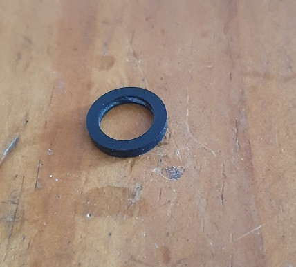

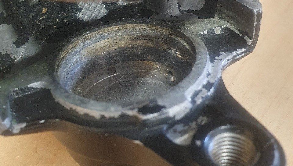

Hallo Leute,
musste tatsächlich die Bremssättel komplett zerlegen, um
sie vernünftig reinigen zu können. Dabei kommt das Problem auf, dass ich die
O-Ringe zwischen den Bremssattel erneuern müsste. Leider sind diese O-Ringe
im Original Ersatzteilkatalog nicht aufgeführt und ich habe keine Ahnung woher ich sie Beziehen kann.
Weiß da jemand vielleicht was? Kann auch gerne von einem anderen Fahrzeug sein und falls jemand das
Drehmoment wüsste, womit die Schrauben festgezogen werden um die Bremssättel wieder zu verschließen
wäre das SUPER.
Vielen Dank im Voraus, Gruß Peter.
Re: Schrauber ohne RD erfahrung
lucky34 hat geschrieben:Leider sind diese O-Ringe
Hallo Peter. Die meisten der O-Ringe in den Bremssätteln sind bei Yamaha nicht einzeln zu bekommen. Die wollen nicht, dass Laien an den Bremsen "fummeln".
Entweder nimmst Du die alten Ringe oder Du musst sie vermessen (die Ringe und die Ringnut) und Dir im gut sortierten Handel welche besorgen.
Bei meiner FZR hatte ich auch mal das Problem und da habe ich die alten O-Ringe genommen.

Nimm die alten Gummis wieder. Ein wenig in heißem Wasser köcheln lassen und dann kommen sie wieder in Form bzw. die Druckstellen verschwinden.
Wichtig ist das du die Nuten schön sauber machst von den Zangen. Dazu eignen sich die kleinen Drahtbürsten von Proxxon ganz gut.
https://www.bauhaus.info/schleifen-tren ... rKz--6Sh0U

Alubremssättel mit einer Drahtbürste zu bearbeiten? Das lasse ich lieber.
Habe die Kalkablagerungen in den Nuten vorsichtig mit einem spitzen Schraubenzieher
herausgekratzt und dann die Sättel mit Vlies und Zahncreme (Perlweiß für Raucher)
bearbeitet :):):).

Ich weiß, was du meinst :wink: , habe tatsächlich mit einem nur 2 mm kleinen Schraubendreher die unter Kante in der
Nut vorsichtig ausgekratzt. Den Rest mit Vlies und Zahnbürste.
Mit so einer Bürste bearbeitest du halt zwangsläufig mehr.
