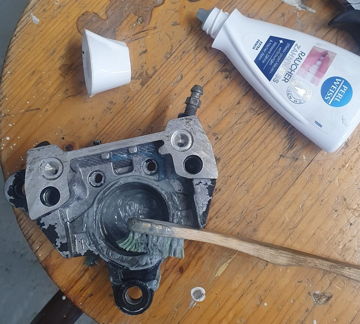

Vielen Dank für eure Tipps. YSS-Federbein ist schon bestellt und mit dem Lenkkopflager muss ich mal schauen.
Leider ist noch ein weiteres Problem aufgetaucht. Der Verzug der Bremsscheiben wurde vermutlich von zu alten Bremsbelägen und
fest gebackene Bremskolben verursacht.
Es war eigentlich immer ein Kolben in jedem Bremssattel total fest und die andere Seite war auch nicht leichtgängig.
Mindestens 3 Kolben sind nicht mehr brauchbar, da jemand schon mal versucht hatte, die Kolben auf unkonventionelle Weise gangbar
zu machen.
https://www.motorrad-ersatzteile24.de/d ... NMQAvD_BwE
Die passen leider nicht.
Was ich bräuchte, sind alle Dichtsätze neu+ 3 Kolben. Habe mich schon einige Zeit im Netz beschäftigt und komme auf keinen grünen Zweig.
Die gemessenen Maße der Kolben sind innen 32,85 mm, außen 37,95 mm, Länge 20,85 mm. Lochabstand Bremssattel 83 mm.
Die RD ist eine 85er, 31K.
Kann mir jemand sagen, wo ich sowas herbekomme?
Vielen Dank
Peter.

Kolben habe ich hier für meine RD gekauft;https://vwmt.de/shop
