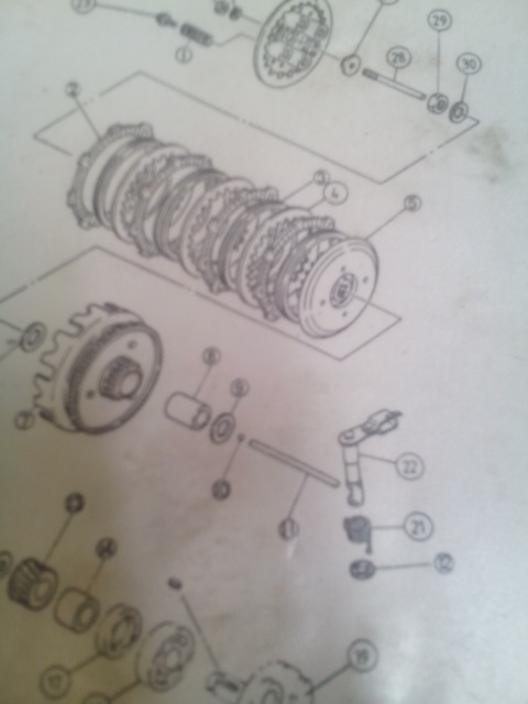

WHB RD 80LC 2
RD 125 LC Bj. 86
Fzs 600 Fazer Bj. 2000
Kupplungsdruckstange......da hatte ich die Tage auch einen "Erlebnis-Motor".
Neben anderen Ü-Eichen im/am Motor gabs auch diese Druckstange. So eine ist mir ja noch nie in die Hände gefallen. An einem Ende ist sie verjüngt und ich frage mich, ob Yamaha da wieder was versucht hatte.
