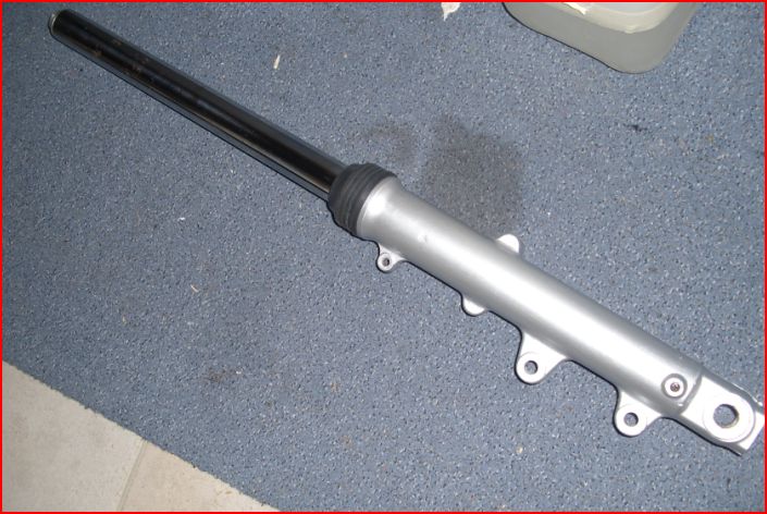

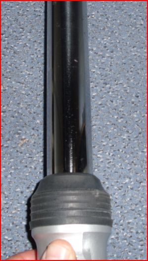

standrohr ist definitiv verzogen, wo bekomme ganz schnell ersatz her?
das standrohr hat am unteren ende eine umlaufende ca. 1mm tiefe und 30mm breite nut, ist das nicht schon eine 2r8 gabel?

Beitrag von manicmecanic »
2R8 war die letzte RD 250 die mit cdi zündung...die hatten 35mm Standrohre
Ich hab zwar noch ein paar 34mm gabeln aber wirklich gut ist kein standrohr mehr

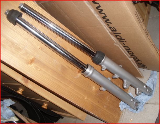

Beitrag von Colin987 »
Meinst du diese?? Auf jeden Fall sind die Standrohre 34mm.
Eigentlich in guter Zustand. Einige Macken im Chrom, aber das Chrom, was in die Tauchrohren geht, scheint mir gut zu sein. Könnten sogar dicht sein...
Ich kann die gerne zuschicken, wenn du möchtest.
Wenn der bremssattel hinter dem rechten standrohr ist dann ist es die version die Colin hier zeigt.....bis zum sargtankmodell war der sattel vor dem standrohr

Beitrag von stresa »
Hi Frank,
du hast eine 1a2 Gabel von 76/77 verbaut. Eine 2R8 Gabel kanns nicht sein da dein Bremssattel da nicht ohne Adapter dranpassen würde.
Die Gabel vom Colin ist, wie der Richard schon geschrieben hat, genau die Richtige.
