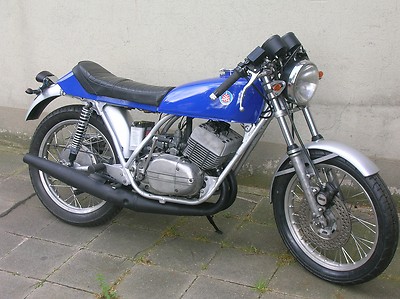

Meine Frage: Ich habe vor eine RD 250 BJ.76 zu kaufen die als Caferacer umgebaut ist. Sie hat nur die nötigsten Teile, auch keinen Öltank und Luftfilterkasten. Es sind offene KN montiert und auch die Fussrasten sind nicht original. Das Fahrzeug ist neu aufgebaut und seit ca.15 Jahren abgemeldet.
Bekomme ich mit dem Modelljahr ein Vollgutachten mit offenen Filtern? Oder anderen Rasten? Der Tank ist auch nicht original aber das wird weniger das Problem sein.

Hallo Wolfgang
Erst einmal herzlich Willkommen hier im Forum!
Hier gibt's noch genug Kenner der Luftgekühlten, die werden dich schon irgendwie durch den TÜV lotsen. Du solltest dir aber eine ABE oder Ähnliches für die Fußrasten besorgen. Wenn du schreibst, was das für welche sind, hat vielleicht noch jemand eines da.
Ist dir eigentlich schon aufgefallen, dass deine Auspuffanlage auch nicht original ist? Die ist von einer Wassergekühlten. Die gelochte Bremsscheibe dürfte wohl auch nicht die originale sein. Das Cockpit sieht mir auch nach LC aus und für die Mini-Blinker brauchst du sicher auch eine ABE.
Sieht nach nem guten Zustand aus, aber eintragungsmäßig wirst du da den Kopp voll haben.

die Armaturen sehe ich nicht als LC an, scheinen zwei einzelne Rundinstrumente zu sein.
Vermute das die wie der Tank und die Sitzbank auch von der SR 500 sind.
Die Fußrasten sehen selbstgebaut aus, bessere Bilder wären hilfreich.
Offene Filter sind schon eintragungsfähig, aber macht so weit ich mit bekommen habe nicht jeder Tüv mit.
Zusammengafasst sieht sie ja schon gut aus, kommt halt darauf an was sie kosten soll.
Man muß sich beim Kauf halt bewusst sein, das man wenig RD bekommt so viele Teile wie da fehlen bzw. von was anderem sind.

Der Tank soll von einer Honda sein, Kosten soll sie fünfzehnhundert. Das plus ist das der Motor neu gemacht ist, Kurbelwelle, Kolben, etwas höher verdichtet, Kanäle etwas überarbeitet, LC Töpfe die Dämpfer angepasst. Vergaser von der 350er.Hagon Stossdämpfer Soll ca.35 PS haben mit dem "Tuning Light" Ich schau mir das morgen genau an und wenn es so ist wie beschrieben find ich es okay. Die RD Teile-Tank-Auspüffe bekomm ich dazu. Aber mir gefällt der Umbau so. Hauptsache ich bekomms zugelassen.

Hallo! Schönes Gerät!
...Rücklicht, Scheinwerfer,Sitzbank, Lenker und event. die Schutzbleche sind auch nicht original....
Die Fussrasten sind wohl Eigenbau mit orig. Yam.Teilen? Ist das nicht die Beifahrerraste (RD80) fest dran geschraubt und den Schalthebel umgedreht?
Schaltest Du doch spiegelverkehrt, oder? Wie ist das denn mit der Hebelei für die hintere Trommelbremse gelöst???
Was ist für eine Bremsleitung dran? Ist original auch anders, oder? Gibt es denn ein paar ABEs oder Gutachten (Blinker, Dämpfer) mit dazu?
Die Abnahme wird nicht billig. Solltest Du die nehmen:
Die Suche nach einem wirklichen SACHVERSTÄNDIGEN wird wohl schwierig, aber wenn die techn. Ausführungen gut sind und ein Wille da ist, wird schon einiges eintragungsfähig sein. Mach doch ein paar Fotos und reise rum und spreche mit den Herrn PIs im Vorfeld. Oder Du bekommst von jemanden hier aus dem Forum einen Tipp, wo Du dich hinwenden kannst.

Hier noch ein Bild von der anderen Seite. Vom Bremsgestänge erkennt man nicht viel-

das ist keine 1A2. Diese wurden ab 76 gebaut. Das Motorrad um das es hier geht ist eine RD von 75 oder früher. Also Modellcode 522 oder 352. 76 mag die Erstzulassung sein, was aber nicht mit Baujahr sprich Modellzuordnung gleichzusetzen ist.
