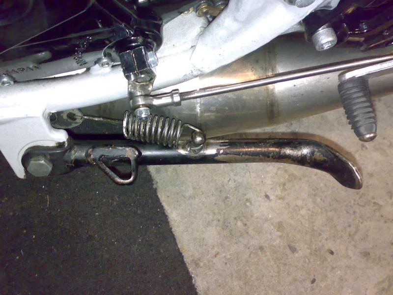

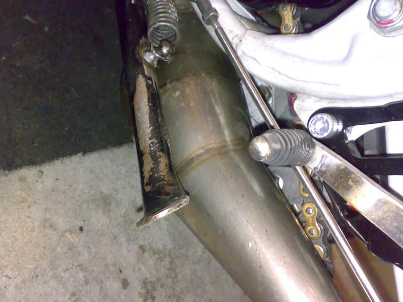

Hallo Leute.
Hab bei meinem Umbau noch das Problem, dass der Seitenständer zu nahe am Schalthebel ist und ich deshalb immer am Seitenständer mit dem Stiefel anstehe, obwohl ich beim Anschlag schon einen Schweißpunkt gesetzt habe für mehr Abstand. Mit noch mehr Abstand beim Anschlagpunkt sieht das Scheiße aus.
Wie habt Ihr das gelöst? Kann der Umbau mit dem Ducati Seitenständer das Problem lösen?

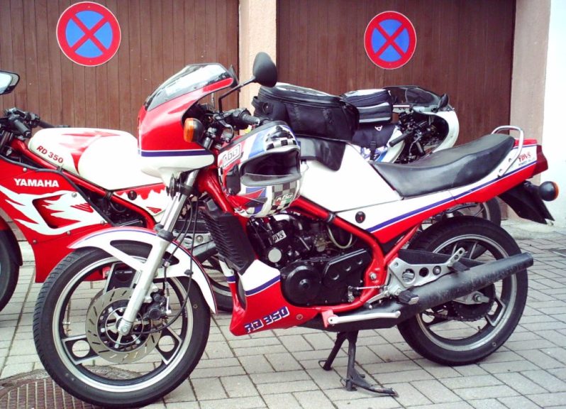

Du hast das problem mit dem Ständer weil du die Klemmung für die Schaltwelle andersherum als im Original hast. hier mal ein Bild von der Alpentour 2007:
Guggst Du Klemmung nach oben und nix streift mehr :) Und du hast zudem noch die schaltrichtung andersherum wie die Profis: Damit kannst Du in Linkskurven schon in Schräglage hochschalten :)

Schau mal wo Dein Schalthebel ist und wo der bei Silvios Rd ist. Wir haben eine zurückverlegte Fussrastenanlage dran, du aber die serienmäßige. Deswegen sitzt der ganze Rasten und Hebel Krams weiter hinten.
Gruss Arne

Hier mal bei meiner
Hier mal bei meiner
