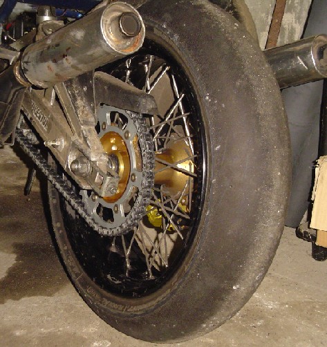

1WW
522
Nödel hat geschrieben:
Ich find Speichenfelgen ja soooo schön , da kommt einfach keine Gußfelge mit !! Sowas hätte ich echt gerne an der Ypse .
Und? Mach doch einfach welche rein ;-)
In die RGV Schwinge passt die KTM Standard-Nabe. (z.B. von der 360 SX)

Martin : Oh ja auch haben will :!: :!:
Aber das ist leider leider im Moment nicht drin :( ich hab noch zuviel an der "RS 370" zu tun .
Was hast du denn da für ein Vorderrad drinne ??
Gruß Nödel
