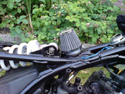

-ggf. K&M Lufis
-ggf. Boyesen-Membrane

Membrane, Gehäuse bearbeitet und KTM CFK Plättchen, ab jetzt mal ohne Begrenzer. Ohne die Begrenzer gehen die besser und leichter auf ab einem gewissen Punkt, Boyesen haben auch keine.
