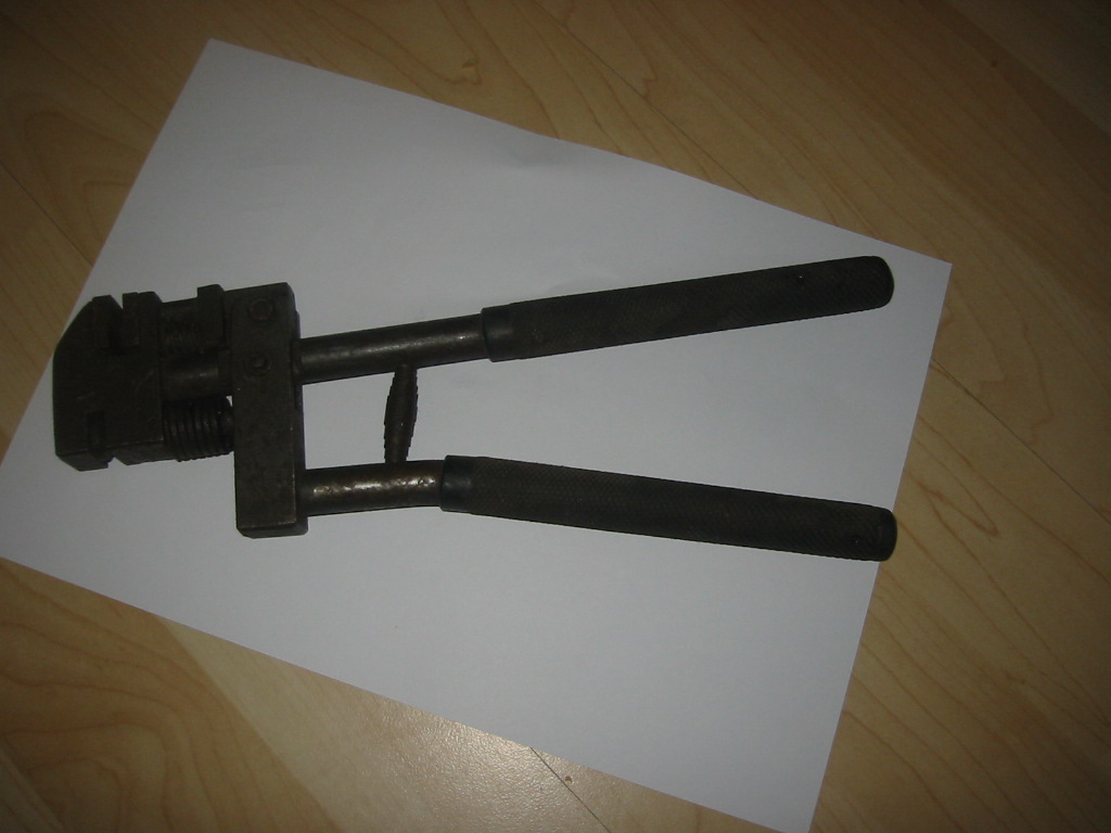

Ein Bekannter von mir hat so eine Lochzange...möglicherweise ist das vielleicht solch eine die abkantet.
Manni#69
Beiträge: 705
Wohnort: Trier
Beitrag von Manni#69 »

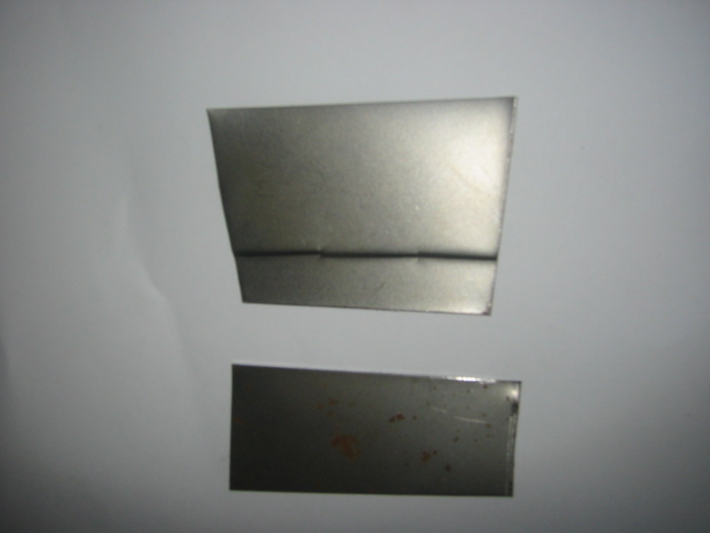

Meine Zange zum Absetzen und Lochen sieht so aus.Dann noch ein Bild wie das aussieht nach Anwendung der Zange am Blech.

Manni#69
Beiträge: 705
Wohnort: Trier
Wie Manuel schon geschrieben hat.Sauberer Stoß,Fettfrei kein Lücken und dann ist alles im Grünen.

@Manni#69
Hast du schon abgesetztes Blech gerollt? ...ich glaube daß das nicht gut geht.

@Egretz.Absetzten geht nur den langen Weg.An der Naht zum verschweißen der einzelnen Konen kommt man mit der Zange nicht weit.Da gibt es wieder eine andere Maschine.

Ich glaub damit meinst du eine Streck. bzw Stauchmaschiene
sowas:
http://www.dinosaurier-werkzeuge.de/shop/index.html

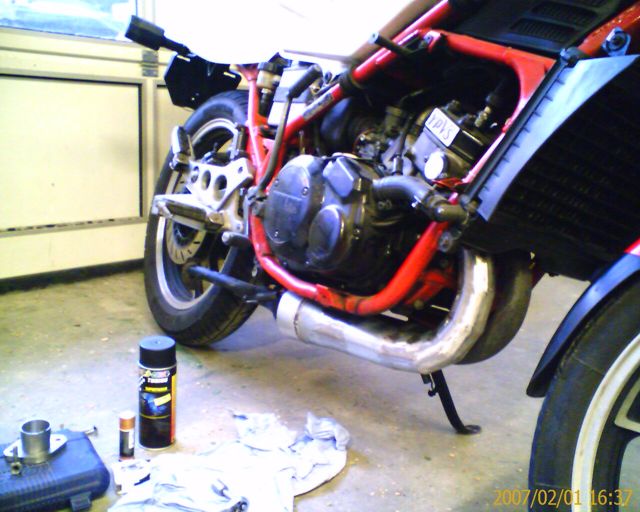

trotz Papierabwicklungen 6 x montiert / abmontiert und wieder zersegt (punktschweißungen entfernt) weil der Durchmesser so groß ist, das ich 5mm zum Verbau, und 5mm zur Karosse habe. sch. pfisterei :evil:
Das Zylinderrohr geht sich auch nicht wirklich gut aus, weil in 4cm die Hauptständerhalterung im weg steht .....aber es wird :D
Bild unten zeigt momentanen Zustand

Habt ihr eure Papierabwicklungen soweit optimiert, das sie richtig aufs Motorrad passen?
Ich habe den Zylindrischen teil wieder verschmeissen müssen, da ich bei der Hauptständerhalterung nicht vorbeigekommen bin.
Jetzt macht mein Auspuff auch einen Knick nach unten (nicht gerade optimum)
Auf dem Bild, ist er schon bis zum ende des Kegenkegels fertig, und hatte die erste hörprobe schon hintersich :D :D
(abschleifen und zylindrisches Rohr + Dämpfer fehlen noch)
