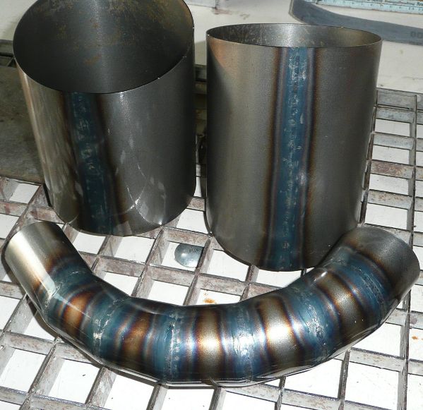

Update: Die Laser Kits sind da.
Das ist mal 'ne deutliche Nummer besser zu verarbeiten!
- Blech ist 5/100 dicker, d.h. braucht einige Amperchen mehr, macht aber weniger Löcher.
- Fugen passen ohne große Nacharbeit (Grate müssen entfernt werden)
- Schweißen geht im Vergleich zu vorher fast wie von alleine ...

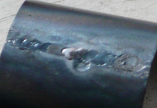

Einziges Manko: Die Deppen haben in jedem Teil einen kleinen Schlitz zum Anfahren der Kontur - haben wohl gedacht ich brauche das große Restteil unbeschädigt
Geht aber schon, man muss halt ganz vorsichtig einen Klecks Draht geben und zulaufen lassen.
PS: Die 2-1 hab' ich bei der Gelegenheit auch gleich angefangen (Siehe Bilder)

Das ist wahre Praxis.Hier ein paar Schweißnähte mit den Laserteilen. Geht so was von geil!
Zylindrische, teils konische Blechdingens zusammen zu schweißen kann für manch einen recht stimulieren wirken. Dennoch, saubere Arbeit, schaut gut aus, mit Schutzgas wird es bei mir leider etwas grober.
