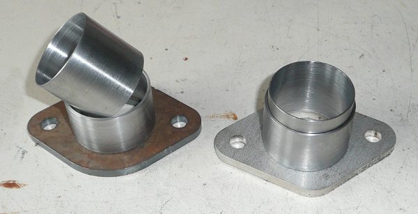

- Flansche jetzt aus gedrehten Buchsen.
- Länge etwas kürzer (ca. 20 mm weniger), damit die Drehzahl etwas höher wird. Das ist für den Strassenbetrieb und dürfte nochmal ein PS'chen bringen.
Die Buchsen habe ich heute schon mal aus den Rohr-Stücken gedreht - Das dauert Stunden mit der kleinen Einhell. Das nächste mal lasse ich das gleich fertig liefern ;-)

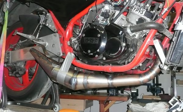

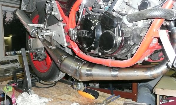

So, die Ergebnisse der ersten Woche (trotz Einschulungs-Feier mit Familienbesuch ...)
Und weiter geht's im Auspuff-Blog ...
Like Seite ist fast fertig (Haltelasche zu den Rasten fehlt noch), diesmal wird erst ganz zum Ende lackiert, dafür aber schon mal eingeölt, damit's nicht rostet ...
Die Dämpfer sind übrigens von "Selly-Moto" ;-)
Zwecks engerem Anlegen ist die Birne so weit innen, dass das Endrohr einen leichten "Knick" braucht. Die optimierten dxf's liegen sogar noch etwas enger an, vor allem über der Birne.
Von der anderen Seite habe ich die Kegel schon mal fertig, zusammenbraten folgt die Tage.
Was man schon sehen kann sind die 4 kleineren Kegel für den feineren Radius.

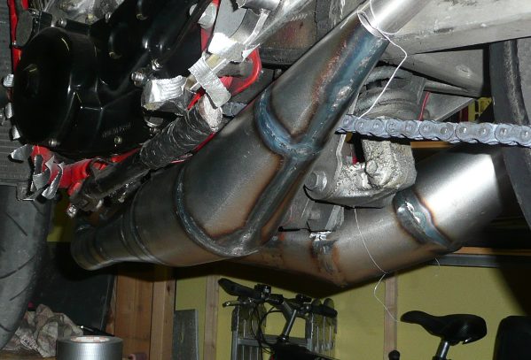

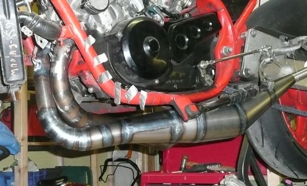

Die andere Seite ist jetzt auch vorzeigbar.
Der Radius ist jetzt dank mehr Abschnitten deutlich schöner weil runder.
Ging sogar ohne Eindellen am Ständer und innen an der Hauptständeraufnahme vorbei.
Der letzte Teil ist jetzt etwas mehr nach oben gezogen, so dass der Dämpfer dort optisch etwas schöner raus kommt.
Was sich mal wieder gezeigt hat: Gute Nahtvorbereitung ist alles. Ungeduld gibt viele Löcher die dann beim zu machen noch mehr Zeit kosten und sch... aussehen ... alles genau Plan und Rund schweißt sich fast von alleine.
Ein Vorteil ist mir übrigens noch aufgefallen: Wenn man sehr lange Verkleidungen hat, muss man die nicht einschneiden, weil die Pötte sehr in der Mitte laufen ...
dr-maerklin
Beiträge: 608
Wohnort: 30982 Pattensen
Beitrag von dr-maerklin »
Warum laufen die Pötte überkreuz?
Ulf
