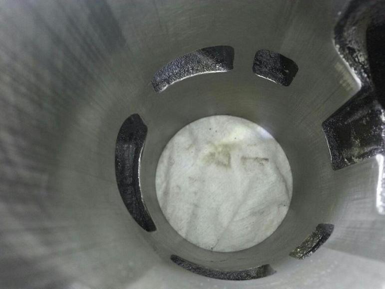

Mein Tipp wäre: Nimm die Nadelfeile, Laura. Die Laufbuchse ist rel. weich, da hast Du auch mit der Hand ordentlich Materialabtrag. Und Du hast alles gut im Griff und vermeidest Abrutscher. Viel Erfolch wünscht Ulli

Danke Ulli, dremel ligt bereits bereit
Bin gespannt ob das so hinhaut.

So ich bin fertig.
Meint Ihr das ist zu wenig gefast.
