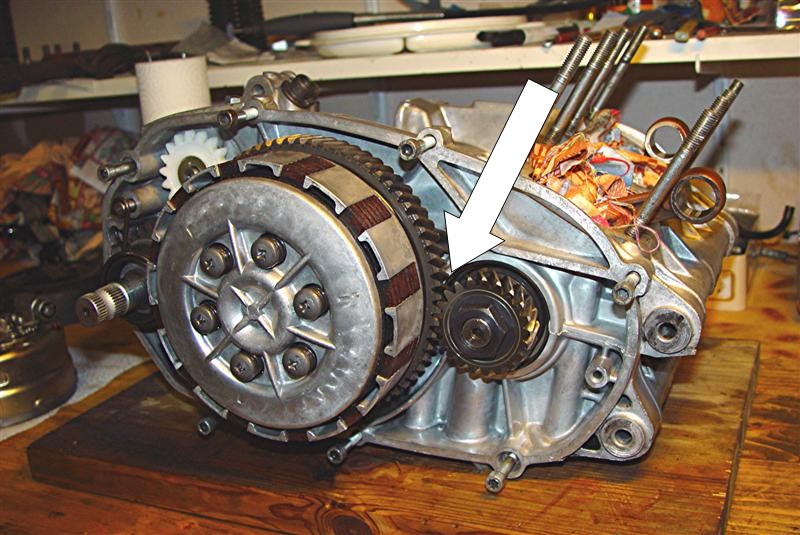

Um die Dichtung nachträglich doch noch einzubauen, müsste ich den eigentlich bereits fertig eingebauten Motor wieder teilsweise öffnen.
Mal eine Frage, wie kann ich denn die Kurbelwelle blockieren, damit ich die 26iger Mutter, die fest auf der Kurbelwellenachse sitzt, wieder aufbekomme. Normalerweise könnte man eine Metallstange durch die Pleuelaugen schieben und blockiert so die Kurbelwelle. Dafür müsste ich aber Vergaser, Zylinder, Kolben wieder demontieren.
Hat einer einen Tip, wie ich die Kurbelwelle so blockieren kann, ohne was kaputt zu machen und ohne alles wieder auseinander nehmen zu müssen?
Gruß Manfred
Bitte blos keine Metallstange in die KW. Damit bekommst Du eine Unwucht durch eventueles Verdrehen der Welle. Lege dazu Putzlappen oder einen Alustreifen zwischen den Primärantrieb oder benutze wie ich ein Kupplungshaltewerkzeug.

okay,
nur damit ich das richtig verstehe, Lappen zwischen großes und kleines Zahnrad klemmen und das hält!?
Gruß Manfred

Ja, das hält. Sogar bei Primärketten.
Muss halt was Robustes sein, zusammenfalten und reinlegen.
