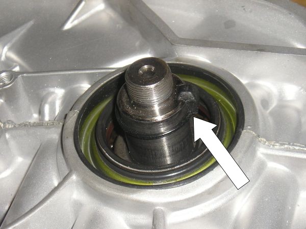

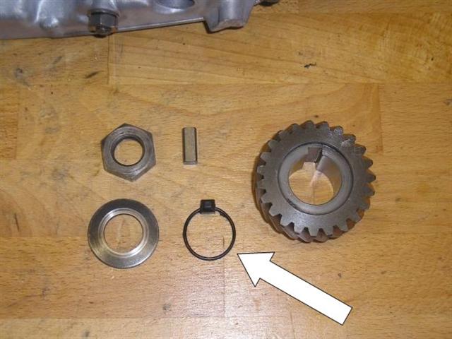

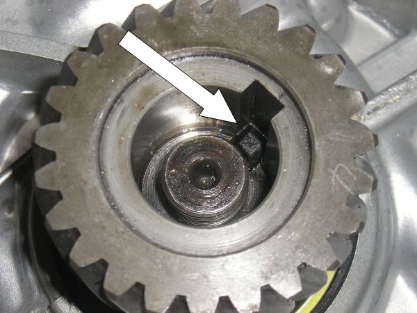

Ich habe durch Zufall im Internet gesehen, wie jemand einen 74iger RD250 Motor zusammengebaut hat. Wie in den angehängten Fotos zu sehen ist, wurde auf die Kurbelwelle in Fahrtrichtung rechts, außen, ein schmaler Gummiring mit einer Gummiverdickung eingebaut.
Jetzt hatte ich doch gerade im Rahmen meines Restaurationsprojekts (74iger RD250) ebenfalls den Motor zerlegt und bereits wieder zusammengebaut. Dieser besagte Gummiring hat aber bei meinem Motor gefehlt, wurde also auch ohne diesen wieder montiert.
Ich wusste gar nicht, das da ein Ring hingehört. In allen meine Unterlagen wird nirgenswo auf diesen Ring hingewiesen.
Jetzt die Frage an Euch, weiss einer wofür der ist, Gretchenfrage, kann ich den auch weglassen?

Könnte das vielleicht so eine Art Ruckdämpfer sein?

Nein kein Ruckdämpfer, das ist die Abdichtung der Nut und Zahnrad gegen das kurbelgehäuse.

Die Dichtung verhindert, dass der Motor über den rechten Kurbelwellenstumpf Falschluft zieht. Würde ich mal als recht wichtig bezeichnen, wenn der original da sitzen muss. Wenn (aber nur wenn) die dort Luft zieht, dann magert Dir das Gemisch ab und dem Kolben rechts wird es arg heiß werden!

Hallo zusammen,
Reiner hier aus dem Forum hatte auch das Problem das er den Oring mit dem Gnubbel nicht in der Teileliste gefunden hat.
Hat er aber letzendlich doch. Horst Meise liefert.
Ist in jedem luftgekühlten RD Motor drin und dient genau dem Zweck den Thorsten angegeben hat.
Wie gesagt egal 352 oder 1A2 gehört immer rein.
Fehlt aber in vielen Motoren, die schon mal jemand auf hatte. Gehen nämlich gerne kaputt
und es war ja früher durchaus Standard zu sagen "Was wissen die schon die Japaner, ich optimiere und las das weg"
Scheint auch ohne zu funktionieren. Die Frage ist ob das Risiko lohnt.

Ich habe diese O-Ringe irgendwo mal bei eBay UK gesehen. Meines Wissens wurden diese ursprünglich speziell für die TZ Werksrennmaschinen gefertigt. Ob die überhaupt mal als Serienteil gefertigt wurden weis ich nicht. Hier war ja mal oft die Diskussion, ob das Problem der Abmagerung der rechten Zylinder (RD350YPVS) auch dort zu suchen ist. Ich habe bei den letzten Kurbelwellen die Scheibenfeder mal prophylaktisch mit DIRKO eingesetzt. :oops:

Wie Thorsten schon schrieb kommt der aus den TZ-Modellen.
Als Erstbesitzer einer originalen 351 weiß ich es zu 100% das der da nicht drin ist.
