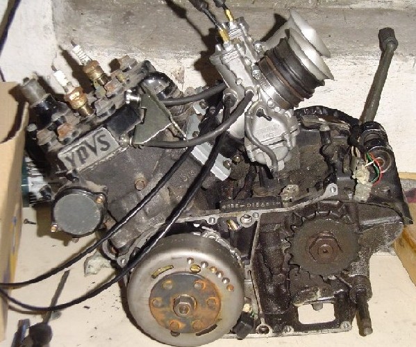

Thorsten, meine Rennmopete hat auch keinen Choke.
Etwas Bremsenreiniger in die Airbox und fertig.
Gruß Stulle

Du hast doch sowieso offene Luftfilter dran, oder irre ich mich? Da wäre es ein Kleines, bischen Leichtenzündliches dranzusprühen vorm treten.
Du hast doch auch eine Borut-Zündung drin oder? Bei meiner Ignitech hat man auch die Möglichkeit E-Powerjet anzusteuern, vielleicht geht das bei Borut auch.
Oder was hast Du vor damit?
Gruss Michael
Was ich mit dem PJ vor habe weiss ich noch nicht. Ich tendiere fast zum Stillegen, bin mir aber noch nicht schlüßig. Die Frage ob ich das mit der Borutzündung verbinden kann ging mir heute auch schon durch den Kopf. Glaube aber da gibbet keine Anschlußmöglichkeiten.
Schön, wenn Du das alles funktionieren lassen willst Thorsten. Aber für eine Rennmopete würde ich lieber alles sehr einfach halten.
Eventuell musst Du mal dran ,auch mehrmals,dann geht wertvolle Zeit verloren die Du nicht fahren kannst....also einfacher Aufbau. Was nich dran ist,geht auch nicht kaputt bzw. macht Probs :wink: .
Auf´s PJ kann man auch erstmal verzichten, läuft dann eben fetter und braucht mehr.....sch..ss drauf. Meinen MVVS 26ccm Benziner im Flieger choke ich auch immer per Bremsenreiniger ....tut astrein.

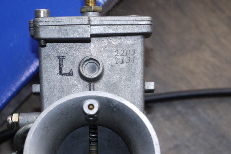

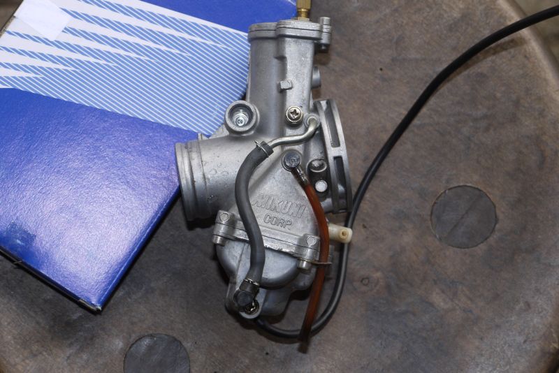

Wenn das die Gaser von dem Bild sind, passen große Banshee Gummi's.
Die gibt es in verschiedenen größen, mit und ohne Öffnung für das Verbindungsrohr/Boostbottle.
Keine Ahnung ob MB sowas hat, ansonsten findet man die häufig übern großen Teich.

Das sind 34'er RGV Vergaser von einer VJ22.
Die Kaltstarter gehen bei denen normal über Züge an die Lenkeramatur glaube ich.
Die gebraucht zu bekommen dürfte nicht so einfach sein.
Beitrag von manicmecanic »
@Sigi
der chokekolben bei denen kommt in das loch über dem ansaugstutzen vor dem schieber rein
gruß Richard
