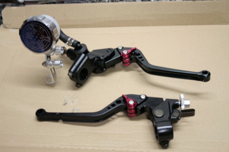

Heute habe ich mich mal an die Armaturen gemacht.
- Bremspumpe 5/8" von der YZF750
- Kupplungsarmatur von der R6
- Gabelbrücke ist von der LC. Die Lenkeraufnahme abgeschnitten.
- Stummel sind Tommaselli forged
Wichtig war für mich die Verstellbarkeit von beiden Hebeln.
So arrangiert wird es später montiert.
Der Bremsflüssigkeitsbehälter kommt von legendmororcycles

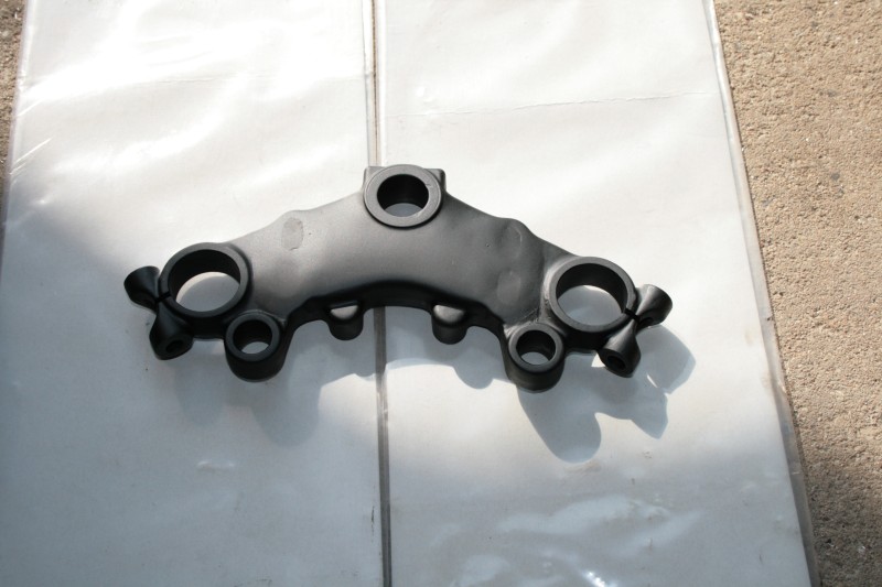

Gabelbrücke
Hier die Gabelbrücke in Schritten.
Ich habe nach dem ersten Lackieren noch Unebenheiten an den Löchern festgestellt. Ergo Lack nochmal runter, spachteln, schöeifen und nochmal lackieren.
Der Lack ist Duplicolor mattschwarz aus der Dose.
Anschließend schön in den Backofen bei 120 °C für 30 Minuten und dann langsam auskühlen lassen.
Die Löcher mit JB Weld auffüllen. Anschließend beischleifen und polieren

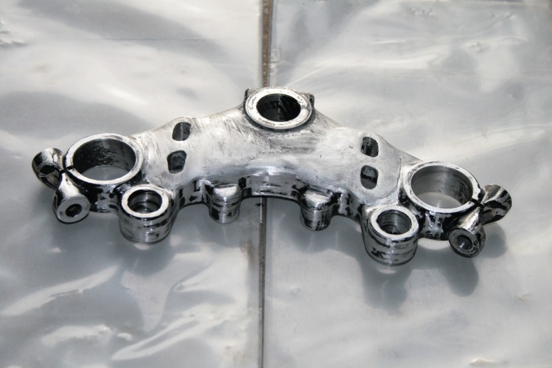

Alle Reste runter schleifen
Eine Seite abgeschnitten
Ausgangszustand
Ausgangszustand
Farbe wird wahrscheinlich "Candy Blue". Aber soweit bin ich ja noch nicht.

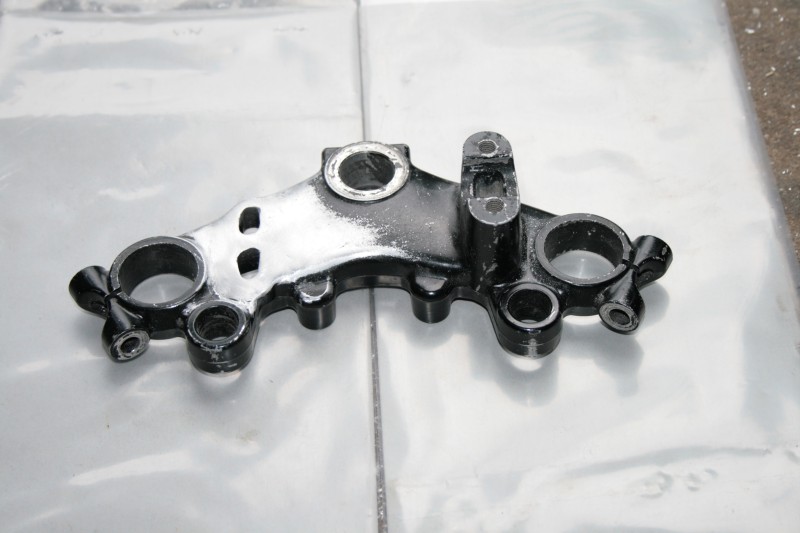

Hier die Dellen. Lack ab und spachteln.
So sieht übrigens eine Gabelbrücke mit Duplicolor glänzend aus.

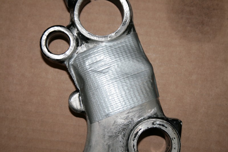

Ja, Markus. Passt.
Ich hab oben drüber Klebeband geklebt und von unten aufgefüllt.
Wenn man das Band nicht zu straff macht, dann muss man auch nicht soviel nacharbeiten.
Von unten mit JB auffüllen
Mit Klebeband abkleben
Uwe, nur zur Info. Mit Technovit geht so etwas auch prima. Härtet in 30 Minuten durch, kannst dann sofort schleifen / lackieren, und ist wesentlich preiswerter.
Ich hatte das JB noch da. Für die Kunststoffteile hole ich mir das Wunderzeugs mal.
Ja, das ist es.
Alles klar. Werde ich mir dann mal besorgen. Kommt der Preis auch hin oder gibt's das im Raiffeisenmarkt günstiger?
Ich denke da wird es nicht extrem abweichen. Unterstütze mal den örtlichen Landhandel.

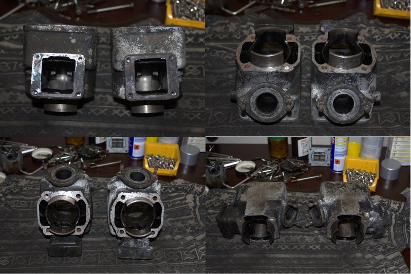

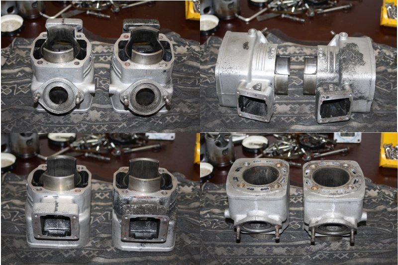

Ich habe heute die Zylinder gereinigt.
Außerdem die Dichtflächen gesäubert und einen Auslass poliert.
Einen Auslass poliert. Der Andere folgt noch,
Zylinder gereinigt.
Zylinder gereinigt.
Vor der Reinigung.
Vor der Reinigung.
