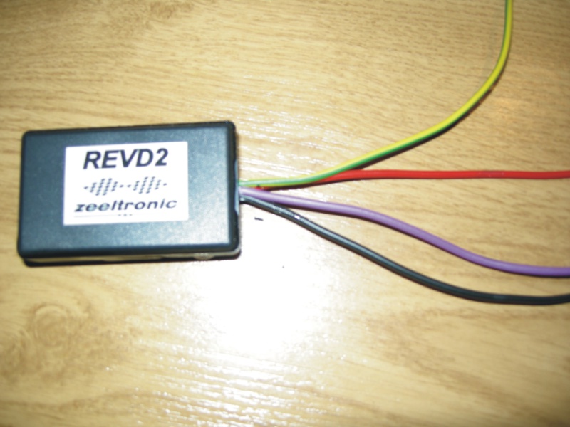

Hat jemand von Euch Erfahrung wie der RGV Drehzahlmesser mit dem Borut Adapter angeschlossen wird? Als ich das probiert habe, hatte ich einen dramatischen Leistungsverlust.
http://forum.rd350lc.de/album_pic.php?pic_id=376
http://forum.rd350lc.de/album_pic.php?pic_id=377
Leider habe ich keinerlei Unterlagen über die RGV.
Gruß Silvio
RGV REVD2 Adapter.jpg (119.49 KiB) 988 mal betrachtet

Ich hab einen Plan vom Borut Adapter, aber an welchen Kabeln wird das bei den Armaturen angeschlossen? Vielleicht hat einer im Forum den Schaltplan der RGV VJ 22?

Zusatz von mir: Lt. Borut geht der Input für den REVD2 auch an Primärseite Zündspule (also Orange der Serien-CDI).
Alternativ wie oben genannt, das Schwarz-Gelbe an der CDI (YPVS Signal).
Was noch sein könnte ist dass Du bei Verwendung der Borut VCDI die PulseWidth etwas erhöhen musst.
Ich habe an meiner Strassen RD den REVD1 im Einsatz und den Input an Schwarz-Gelb der Borut CDI geklemmt (Das wäre das YPVS Signal, also Schwarz-Gelb der Originalen CDI).

Ich habe das RGV 250 Cockpit an meiner GS500E (ja ein Falschtakter..) verbaut. Die Signalleitung hängt einfach parallel an einer Zündspule.
Ja, dort kann das gehen, weil die GS500 eine Transistorzündung hat. Dort kommen an der Primärseite Zündspule 12V Pulse an (einer pro Umdrehung) und die braucht der RGV DZM.
Bei der RD kommen dort 200V Pulse an und obendrein auch noch doppelt so viele wie nötig - drum der ganze Klumpatsch mit dem Adapter.
