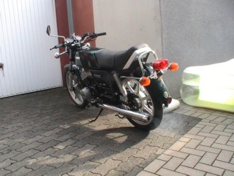

So,

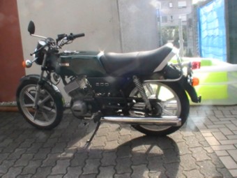

Kette gespannt,Luft auf die Reifen gemacht.Sprit rein.Läuft wie eine eins.
Mal sehen wie die Maschine sich bei längeren Touren schlägt.

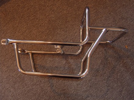

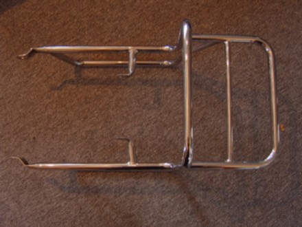

Gepäckträger habe ich lackiert und nun verbaut.Sowie die DT Rückleuchte.
Mit den Blinkern habe ich erstmal sein gelassen.
Morgen schaue ich mir mal die Kerzen an.
Gruss Frank
Gruss Frank

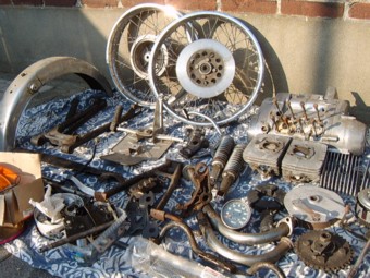

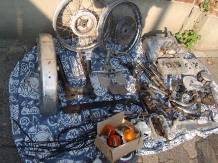

Die ersten Bilder
Super Teile und vieles mit Chrom,Schutzblech top,Felge vorne wie neu.Motorteile Poliert.
Natürlich sollte man die Teile vorher sauber machen und nochmals polieren.
Ich muss echt sagen ein guter Schnapper.
Meine Teileaufkäufe werden immer besser.
Nur leider war da kein Regler bei
Was solls die teile sind super.Kurbelwelle ist top.Werde ich mal weiter untersuchen,wie es mit den lagern ist,sonst kommen simmerringe und dichtung neue rein und fertig.

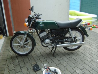

So.
Heute habe ich mal die Maschine etwas bewegt.Läuft sehr gut mit den neuen Reifen vorne.Kein rumeiern mehr.
Das 15Er Ritzel vorne läuft sehr gut.Bei den 16er lief die nicht so gut,man musste immer runterschalten und die Endgeschwindigkeit war auch nicht gerade hoch,wusste auch nicht das es ein 16er war.Bis ich die Simmerringe gewechselt habe.Da ist mir das erst aufgefallen.Also beim kauf lieber mal die Zähne zählen um Fehler zu vermeiden.
Jetzt geht die Maschine in allen gängen sehr gut bis zum 5Gang Endgeschwindigkeit ist momentan bei 115KMH.
Also die Orginale Übersetzung ist für die Kleine mehr als ausreichend.
