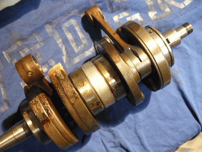

So, weiter im Renovierungstagebuch:
Kurbelwelle ist raus, linkes Pleuel bewegt sich nur noch mit viel Liebe, drei der vier Hauptlager genauso. Das vielbesungene rechte Hauptlager scheint von allem Streß nix mitbekommen zu haben, das ist wie neu.
Auch der linke Simmerring hatte sich fest mit der Welle verbunden...
Das heisst also ab zum Überarbeiten mit der Welle.
Ein von früher mir bekannter Yamaha-Händler (http://motorrad-witten.de/) wäre eine Option für mich.
Oder habt Ihr andere gute Empfehlungen aus eigenen Erfahrungen?
Mit schöner Kruste, wie aus dem Backofen ...
4L1 03 (31).jpg (101.66 KiB) 723 mal betrachtet
Beide Pleuel neu geben!
Beiträge: 2887
Wohnort: Bauschheim
Beitrag von Bigbike-Hunter »
Neue Lager, neue Pleuel, Wangen reinigen, Kurbelwelle richten und gut is... :)
szs. Komplettprogramm.
