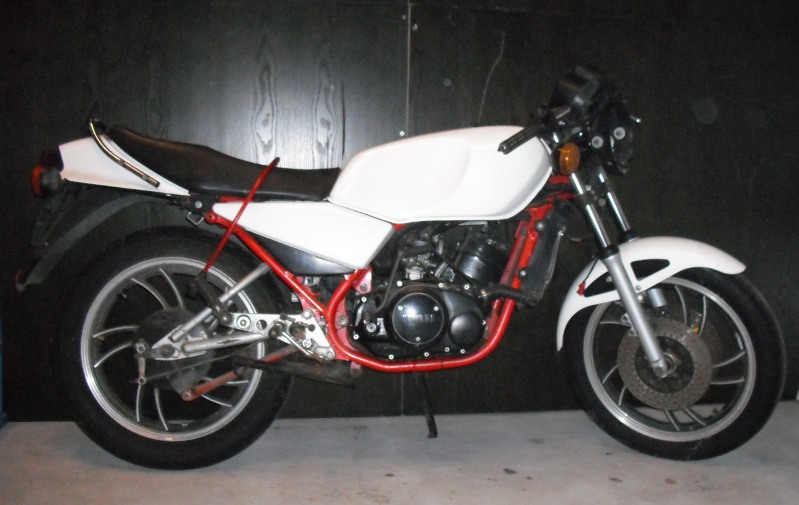

- Gab es den Rahmen der 4L0 Bj. 1980 in rot?
Bei Kauf 1989 waren Tank, Seitendeckel, Pürzel und Kotflügel weiss mit Resten vom 2-farbig-blauen Streifendesign, der Rahmen rot, die Schwinge silber. Auf Fotos find ich immer nur schwarze Rahmen.
Rot gefällt mir ganz gut, vielleicht war das ganze aber nur eine 31K-Kopie für Arme. Geplant ist, Rahmen und Schwinge wieder rot lackieren zu lassen, wenn mich niemand von Euch vom Gegenteil überzeugt.

dein richtiger Name wäre mir lieber, aber ich antworte trotzdem. Wenn du dein Mopped möglichst original erhalten willst, dann ist ein schwarzes Fahrwerk mit blau-weißen Lackteilen richtig. Zu den genannten Bremsscheiben kann ich nichts sagen, aber für die Bremsoptimierung empfehle ich dir die Bremssättel der 31k Bj.83, da sie ohne Änderung zu Bremsscheibe und Gabel passen. Vielleicht noch ein Satz Stahlflexleitungen und das dürfte genügend für den Originalmotor.

Lass Dich nicht vom roten Rahmen abbringen.
Schwarze gibts eh genugu. die sehen zudem nicht gut aus.
Dekor brauchst dann aber schon für die Optik.
Ich habe eine auch rot pulvern lassen, nach den Farben des Dekors.
Felgen das dunklere des Streifens, Rahmen das hellere.
Bei Interresse guckst Du -Sigi`RDs

Der Rahmen wird auch wieder rot, die Entscheidung ist gefallen. Mir egal, was das bei einem Verkauf für Abzüge sorgt, ich verkaufe nix, niemals! Das werden erst meine Erben besorgen müssen oder sie fahren selber...
