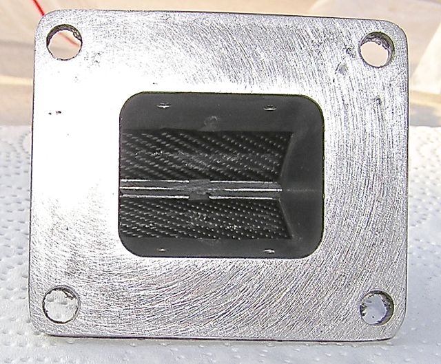

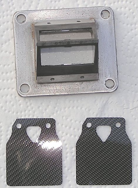

RD250 '75 mit Breitflächenmembran aus Carbon
Ich hab jetzt die Großflächenmembran von der Carbonwerkstadt drin.
Das Motorrad läuft erst schlechter. Ein Blick auf die Kerze zeigt, die RD250Luft läuft zu fett. Kerzen sind schwarz. Dann Deckel vom Luftfilter abgenommen und sie geht deutlich besser. Kerzen sind aber immernoch dunkelbraun
Ich werde jetzt mal die Bedüsung um #10 kleiner machen.
- Blick in den fertigen Membrankäfig
- P1010012.jpg (99.12 KiB) 1592 mal betrachtet
- Fertiger Membrankäfig
- P1010009.jpg (73.37 KiB) 1592 mal betrachtet
- Geänderter Käfig und Membran
- P1010007.jpg (68.86 KiB) 1592 mal betrachtet

@Fränki: hast Du schon mal daran gedacht die Membrankäfige der LC-Modelle zu verwenden? Es scheint mir, dass die einen grösseren Durchlass haben als die oben dargestellten. Die sollten vom Lochmaß her auch passen.
