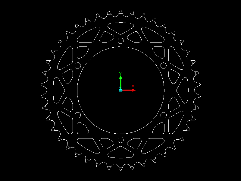

Grübel gerade über das Design... Bild
So in etwa wird das wohl mal aussehen...

hast du Cosmos (als Plugin für SW) installiert?
Viele Grüße!
Du meinst um zb Verformungen, Spannungen oder Eigenfrequenzen zu berechnen, Strömungssimulationen usw. ?
Ja, hab ich! :)
Warum fragst du?

Hei,
jupp!
Ich dachte an eine Anpassung der Geometrie an die Belastungen, da kann man schön viel Zeit mit verbringen :-)
Hatte den Eindruck, du kannst dich nicht entscheiden, deswegen der Vorschlag. ;-)
Kann Cosmos schon automatisierte Anpassungen der Geometrie?
Ich hatte damit immer nur extrem einfache Sachen gemacht ...
Viele Grüße!
Benway hat geschrieben: da kann man schön viel Zeit mit verbringen :-)
Zeit ist aber ein Luxus, welchen ich mir nicht leisten kann. :?
Benway hat geschrieben:Kann Cosmos schon automatisierte Anpassungen der Geometrie?
Keine Ahnung. Noch nicht probiert...
Was ich allerdings irgendwann mal (wenn ich Zeit habe) machen werde, ist eine Strömungsimulation. :wink:

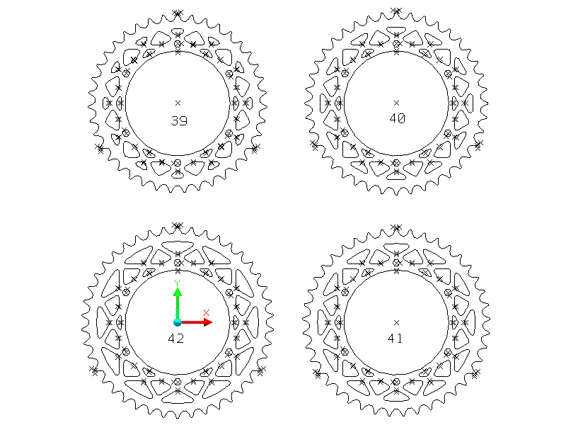

Mittlerweile die CNC-Programme für alle 4 Kettenräder fertig. Gut zu sehen, wie sich die Erleichterungsdurchbrüche den Zähnezahlen entsprechend anpassen.
Für die, die es interessiert: Jede Außenkontur wird an 3 Stellen angebunden. So ist gewährleistet, dass sich beim Schneiden des Werkstückes, vorhandenen Spannungen nicht negativ auf die Konturtreue auswirken.
Sobald das Material da ist geht's los! :)
