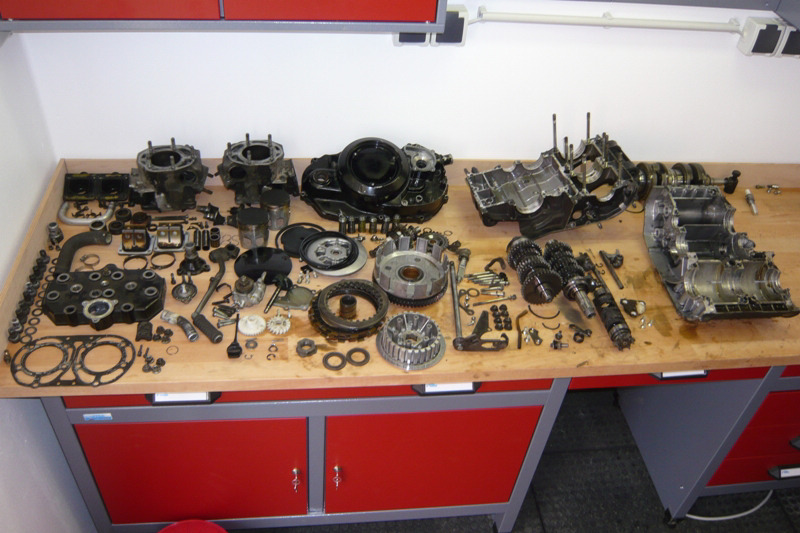

Endlich habe ich etwas Zeit gefunden mich um meine RD zu kümmern. Ich hatte sie letztes Jahr im Mai gekauft. Da ich aber zwischenzeitlich noch gebaut habe, blieb so keine Zeit mich darum ernsthaft zu kümmern.
Die RD(31K; Bj85) befindet sich in einem erbärmlichen Zustand! Finde ich allerdings nicht so schlimm. Ich bastel und schraube ja gerne!
Ich habe in den letzten Monaten auch schon so einiges hier im Forum mitgelesen.
Einen Ersatzmotor sowie ein paar neuere Fahrwerksteile habe ich mir auch schon organisiert. Da an meiner RD so gut wie alles hinüber ist, fange ich nun langsam an ein "Fundament" zu schaffen. Ich möchte hierzu gerne mit meinem Motor beginnen. Ich sehe dies als eine reizvolle Herausforderung.
Ich bin zwar YPVS Neuling, aber auch nicht völlig unerfahren.
Gestern Abend habe ich angefangen den Motor zu zerlegen. Das ist nun erledigt. In den nächsten Tagen, Wochen und wahrscheinlich Monaten, werde ich diesen wieder nach meinen Wünschen und Vorstellungen zusammen bauen. Neben einigen Tuningmaßnahmen habe ich unter anderem vor das ein oder andere völlig neu zu konstruieren und dann am Moped zu testen. Ich werde das dann auch hier im Forum zur Diskussion stellen.
Leider kann ich mich aber noch nicht in "Vollzeit" darum kümmern. Mein Bauvorhaben(Haus) ist immer noch nicht ganz fertig. So wird gerade am Anfang alles noch etwas schleppend voran kommen.(Leider)
Nachdem ich den Motor nun zerlegt habe, geht es wie folgt weiter:
1.: Alles reinigen
2.: Alle Teile begutachten und prüfen
3.: Einzelteile vermessen und ins CAD übertragen
4.: "Yamahamurks" entfernen und eigene Teile konstruieren und anschließend herstellen;- bzw. Yamahateile abändern;- bzw. Neuteile kaufen
5.: Ausführliche Tests und Abstimmarbeiten ggf. Optimierungen
Ich werde den kompletten Umbau sehr ausführlich fotografieren. Auch das Zeichnen am CAD und die Herstellung der Neuteile. Das mache ich hauptsächlich meinem Neffen zuliebe, der auch sehr technikinteressiert ist. Wenn gewünscht, kann ich das ein oder andere hier einstellen.
Interessant wäre noch zu wissen, was ihr alles am Motor ändern würdet.
Mir fällt als
1.: die besch... Auslasssteuerung ein.
2.: Die Kupplung gefällt mir so auch nicht.
3.: Eine zusätzliche Kühlung des Auslassbereiches ist sicher auch eine interessante Aufgabe. So wie ich das jetzt sehe aber schwierig umzusetzen (nicht unmöglich)
4.: Desweiteren ist der Motor einfach zu schwer.(Da läßt sich bestimmt auch noch was machen)
Das wars erst mal für den Anfang. Leider bin ich jetzt die Woche kaum zuhause(Lehrgang). So geht es bestimmt erst nächstes WE weiter.
Zuletzt noch ein Foto vom derzeitigem Zustand...
MfG Brummi

- Der Anfang ist gemacht
- Zerlegt.JPG (148.86 KiB) 8286 mal betrachtet

Schöne aufgeräumte Werkbank,gefällt mir was als "Hausaufgabe" oben drauf liegt
Mach von allen Sachen Fotos (ist jetzt schon etwas zu spät denke ich). Wenn Du über Wochen oder Monate am Motor zugange bist, kann man sich beim Zusammenbau manchmal uneins sein, wo was wie wieder hinkommt
Fotos sind da immer super. Naja, Du bist ja hier gut aufgehoben.

Tunen kann man ziemlich viel an dem Motor, auch sehr unterschiedlich. Wichtig ist das Du schon vorher weist, wo Du mehr Power haben willst. Also oben oder eher unten rum. Nicht alle Modis passen zueinander. Das ist ganz wichtig.

Also ich habe schon jede Menge Fotos gemacht. (in weiser Voraussicht)
Genau aus diesem Grunde. Nur brauche ich die doch nun wirklich nicht alle hier einstellen. Sind doch nur für mich, damit ich später weiß wo was hinkommt. Bei Rückfragen allerdings bin ich gerne bereit hier drauf zurgreifen zu können.
Die Werkbank ist nagelneu! Extra gekauft um einen vernünftigen Arbeitsplatz zu haben. Halte ich für sehr wichtig!

Hallo Brummi,
das Getriebe, die Ölpumpe und die Kurbelwelle kann man auch noch in seine Einzelteile zerlegen, dann hat man später auch noch ein wenig länger Spaß und eine größere Herausforderung beim Zusammenbauen. Du solltest jetzt schon mal an die langen Winterabende denken die ja bald schon wieder vor der "Werkstatt"Tür stehen.

@ Silvio: Ist nicht nur ein guter Jahrgang, ist der Beste!
@250LC Erstbesitzer: Ja, ich weiß. Aber Ölpumpe bau ich wahrscheinlich eh nicht ein, und Kurbelwelle,- Naja da bin ich mir noch nicht so sicher was ich hiermit mache. Soweit bin ich noch nicht. Ich bin immer noch bei Punkt 1 und 2.(reinigen & begutachten)

Brummi hat geschrieben: Ist nicht nur ein guter Jahrgang, ist der Beste!![]()

Bin die nächsten Tage geschäftlich unterwegs. Bis dahin liegen die beiden Gehäusehälften in "Brunox"! Wenn ich denn wieder komme sollten diese sauber sein. Dann sehen wir weiter...
Das schlimmste an der ganzen Geschichte ist ja nur, dass ich das selber nicht reparieren kann. Werde wohl mal den MB kontaktieren. Der bietet solche Reparaturen ja an. Wird aber wohl erst nächste Woche gehn. Oder hat jemand einen anderen, besseren Vorschlag? Hat schon mal jemand sowas machen lassen? Wenn ja, was hat das gekostet?

Hi,Brummi hat geschrieben: @250LC Erstbesitzer: ...Aber Ölpumpe bau ich wahrscheinlich eh nicht ein...
wenn Du sowieso keine Rennen fahren willst, dann würde ich die drin lassen, die funktiniert doch gut?
Bin einmal die Strecke zum Harzring ohne Pumpe gefahren und dieses Gemische an der Tanke ging mir ganz schön auf den S..k.

Habe bei MB angerufen. Der hat noch ein Gehäuse. Wird dann sozusagen im Austausch repariert. Könnte also relativ fix gehn!
@Drehzahlkönig: Ich weiß, dass es nervig sein kann bei langen Strecken. Solche Touren möchte ich aber in Zukunft nicht mit der RD fahren. Es soll einfach ein "Spaßgerät" sein, mit dem ich ab und zu mal hier im schönen Taunus rumballern kann.
Desweitern habe ich angefangen die ersten Linien und Bögen zu zeichnen.
