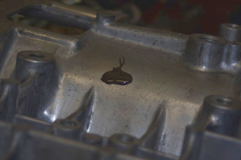

Ich denke es ist nicht undicht. Muss ich mal genau untersuchen.
So lasse ich das jedenfalls nicht, auch wenn es dicht wäre.

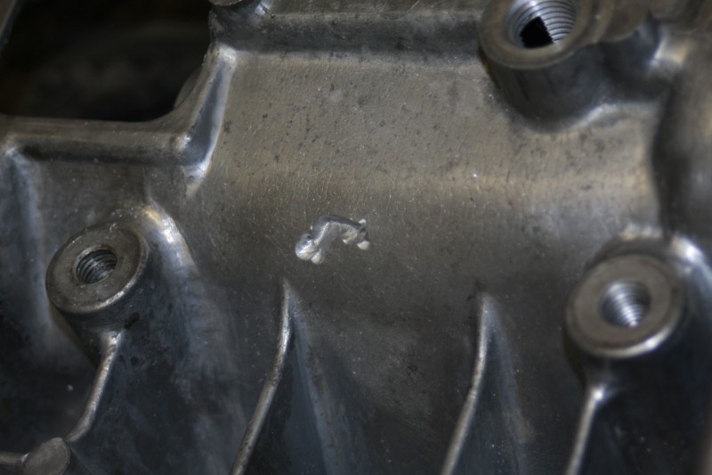

Ich habe übrigens eben mit einem Durchschlag die Delle wieder zurück gedrückt. So richtig gefällt mir das aber nicht. Ich denke ich werde den Riss ein wenig auffräsen und es zuschweissen lassen.

Das Gehäuse wird nicht geschweißt.
Ich habe den Riss aufgeräst und dann mit JB aufgefüllt.
Dann wird das Ganze noch geschliffen. Das muss dann halten - wird ja auch nicht besonders beansprucht.
... mit JB Weld aufgefüllt.
Den Riss mit dem Fräser aufgefräst und ...

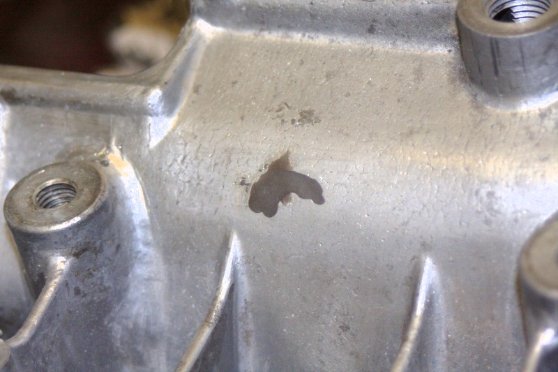

Beiträge: 8414
Hier jetzt die die endgültige Version.
Ab- und glattgeschliffen.

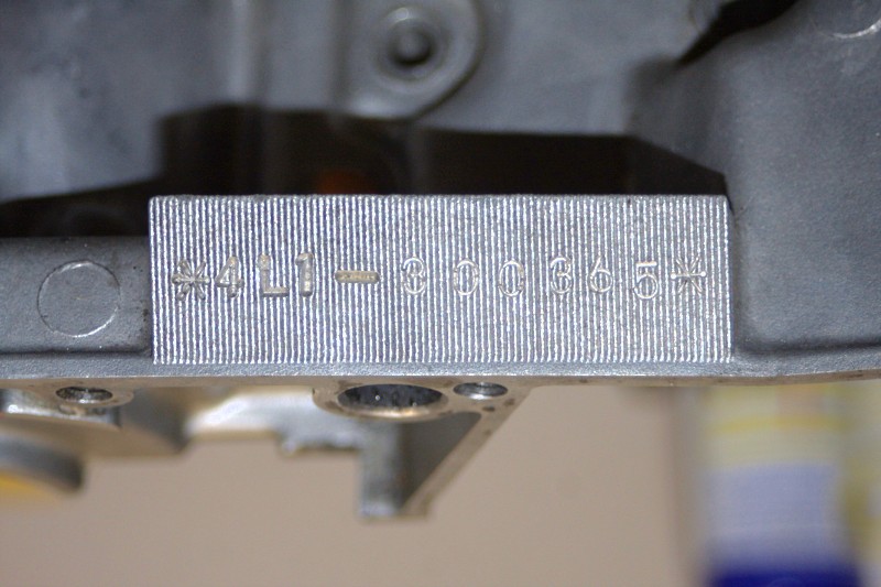

uwe ,haste gut gemacht :!: hätte ich auch nicht anders gemacht ,hast du auch mal überprüft ob die beiden gehäusehälften zusammen passen , :?: siehe die handgravierungen obere und untere gehäusehälften an der linken seite da wo die lichtmaschiene angeschraubt wird ,---fotografier die mal ..driver#27
Beiträge: 8414
Ja Klaus, die passen schon zusammen.
Hier die Bilder. Das Gehäuse ist laut Nummer von einer 250'er aus dem Jahr 1983.
Die Hälften sind aber nur aufeinandergelegt und nicht verschraubt.
PS: Gestern hab ich die Megabestellung bei Yambits plaziert. Alle Lager, KW-Teile und mehr. :-)
Gravierung mit Elektroschreiber.
Motornummer
Motornummer
Weis eigentlich jemand wie diese Gravuren in den Gehäusen entstehen, also ob die fortlaufend sind oder eventuell noch ein Kürzel vom Werk/Mitarbeiter/Baujahr enthalten??
