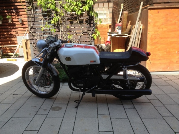

2001 stillgelegt und jetzt wieder zum Leben erwacht.
Springt auf dem ersten Kick an - und dreht sauber hoch.. endlich:)
Vielen Dank an alle für die guten Tips und Ratschläge.
Am Freitag gibt`s die 5-Tages-Zulassung und nächsten Dienstag hoffentlich TÜV- drückt mir die Daumen.
Bis dahin sind aber noch ein paar Kleinigkeiten zu erledigen.
Ist nicht ganz so perfekt aber... Hauptsache fahren!
Gruß aus Co
Volker

der023ver
Beiträge: 116
Registriert: Mi 15. Mai 2013, 19:00
Beitrag von der023ver »
Gefällt mir. :)
Hast den original Luftfilter verbaut oder K&N?
Hast du Seitendeckel/Öltank weggelassen? Färst du Gemisch?
Ist die Batterie im Höcker?
Viele Fragen aber das Foto gibt es nicht her. ;)

Beitrag von Ben »
Meine 1A2 läuft mit den LC Membranblöcken und dem Zwischenrohr perfekt, es war auch keine weitere Vergaserabstimmung nötig. Die Membran sind die Originalen!
Sieht klasse aus mit dem Lenker und dem Höcker!!
