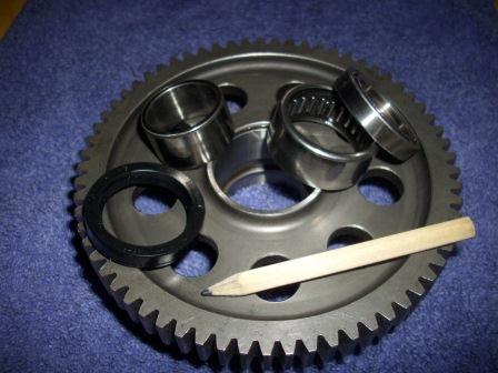

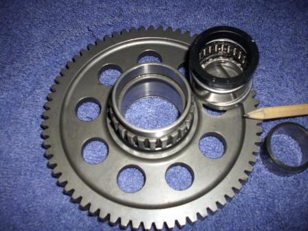

Hallo Brummi,
wie versprochen die Bilder.
Vom Getriebe aus betrachtet!
1 ) Sprengring 2) Rillenkugellager( als axiale Führung des Primärrades/ Kupplungskorb) 3) Nadellager 4)Hülse für den Wellendichtring
5) Wellendichtring
gegen die Hülse wird der Kupplungskern gespannt.
Bei der Größe der Bauteile ( siehe Bleistift) kann ich vom Nachbau abraten ,
bei mir hat das schon nach 200 KM ,,luft,, , ohne sich aber ganz auf zu lösen.
Besser ist die Duc-Lösung mit zwei großen Rillenkugellager ( leider sehr schwer ,aber dann können die Beläge bei Bedarf , wenn es zu viel scheppert , gegengespannt werden)
Ich wäre froh den Trockenkupplungskram schnell los zu werden! :roll:
Mach ne prima Ölbadkupplung mit Federruckdämpfer( baue ich auch gerade)
Gruß Volker

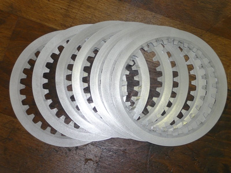

Eins kann ich aber jetzt schon mal sagen. Meine leichten Befürchtungen zu meinen Alu-Kupplungsscheiben sind absolut ausgeräumt. Ich hatte diese Kupplungsscheiben ja bereits in meiner RD eingebaut. Und nun nach fast 4000 Kilometer habe ich diese ausgebaut.
Was soll ich sagen? Es ist alles viel viel besser als erwartet. Der Verschleiß läuft gegen null! Die Scheiben sind noch nicht mal um die Oberflächenrauheit abgenutzt. Das Laufbild ist sowas von gleichmäßig, sowas habe ich noch nie gesehen! Und krumm sind die überhaupt nicht geworden. Nicht mal 0,001mm!
Fazit: Ich bin begeistert! Bild
Hier mal noch ein Foto von den Scheiben...

schauen irgendwie Glasperlgestrahlt aus :)
Freut mich, dass das mit den Alu-Scheiben funktioniert. Wann gibts die zu kaufen? ;)
