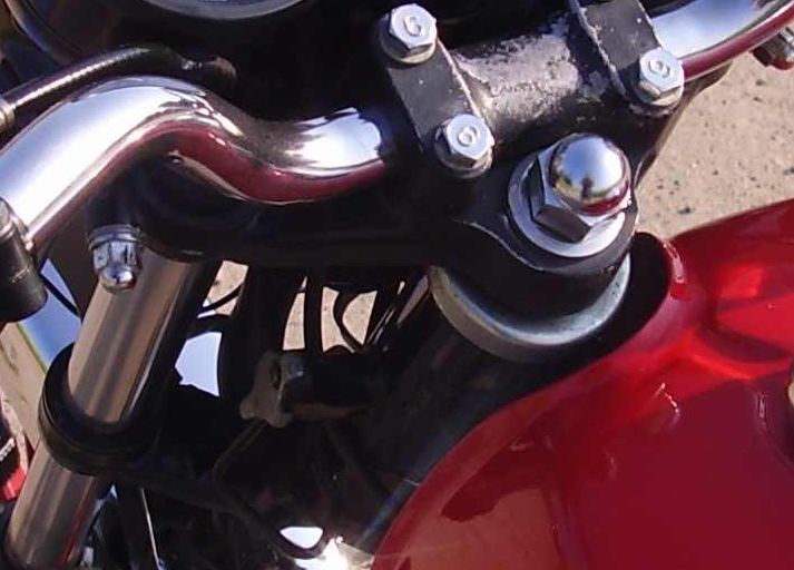

Nochmal wegen dem Schloss... hatte die Info in den falschen Beitrag geschrieben:
Also ich weis es nicht mehr genau und auf dem Bild hier würde ich mal sagen, daß da keine Schlossstellung am Zündschloss ist. Kann mich auch nicht daran erinnern je eine genutzt zu haben.
EDIT: oh... in den falschen Beitrag gestellt. Uwe, kannst Du das verschieben ???
... und ... ja stimmt. Jetzt sehe ichs auch. Habe etliche Bilder von der linken Seite angeschaut und nichts gefunden. Hier ists. Muss zu Hause mal in größerer Auflösung schaun.
Uwes Adlerauge hatte das richtig ausgespäht. Da isses .. das Schloss.
