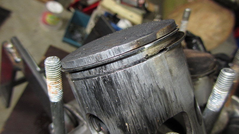

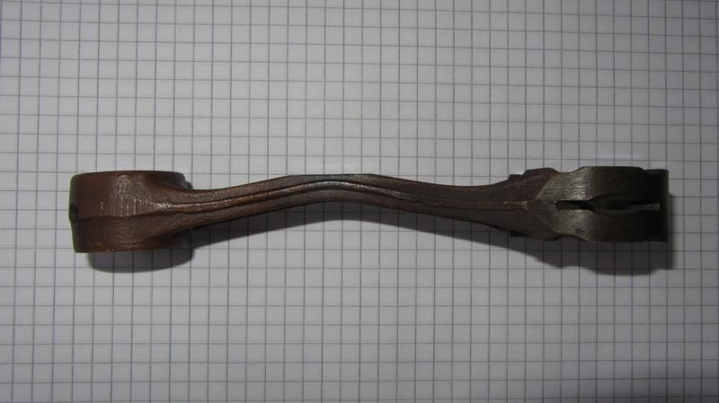

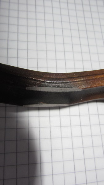

Hallo an alle Anteilnehmer
nun geht es weiter. Nach erfolgreichem Ausbau des Motors ist nun dieser zerlegt und die KW ist raus und auseinandergepresst.
Für alle die Spaß daran haben, die Reanimation meines 2T-Herzens mitzuverfolgen habe ich natürlich ein paar Fotos gemacht und stelle diese nun ein......
Wie zu sehen ist, ist nicht nur das Pleuel Platt, sondern die gesamte linke Herzkammer!

- ....der Kolben
- IMG_0206_Bildgröße ändern.JPG (106.75 KiB) 1041 mal betrachtet
- ...das Pleuel
- IMG_0222_Bildgröße ändern.JPG (82.69 KiB) 1041 mal betrachtet
- --- das Pleuel
- IMG_0225_Bildgröße ändern.JPG (44.77 KiB) 1041 mal betrachtet
Hallo Christian,
das sieht aber nicht nach einen Benzinschlag aus sondern eher nach einen Kolbenklemmer von früher.Das ist noch von deinem Vorbesitzer.So ein Klemmer macht einen richtigen Ruck im Motor den man auch merkt.Deswegen ist der Motor auch nicht mehr richtig angesprungen.Durch den Klemmer ist das Pleuel auch krumm.
