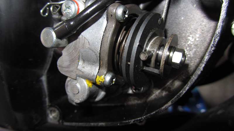

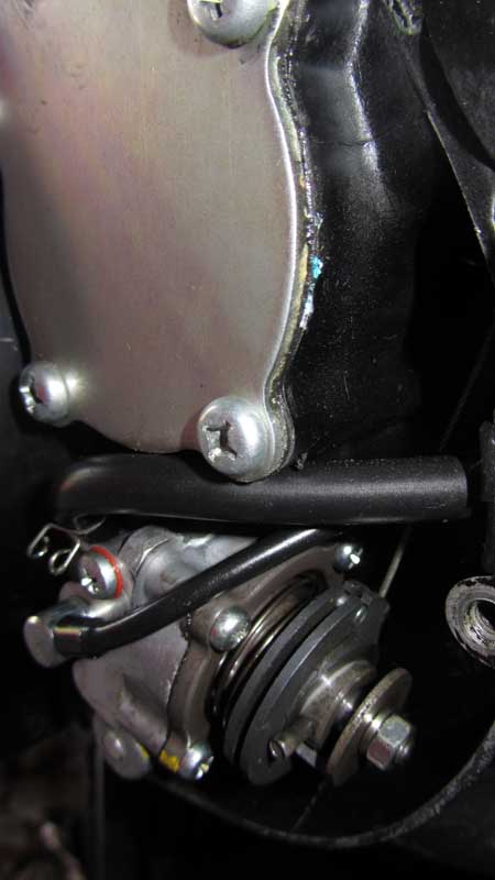

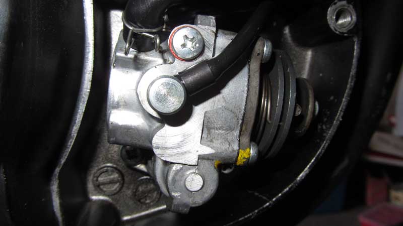

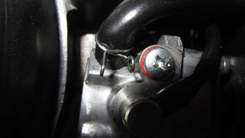

Habe nun den rechten kleinen "Öl- und Wasserpumpendeckel abgenommen.
Sieht das nach 30tkm immer so sauber aus???
Bei Holli schon :lol: 8)
Aber mal im Ernst: So sauber sieht das normalerweise nichtmal nach 1000 Kilometer aus. Da hat dein Vorgänger noch vor Kurzem dran geschraubt, denke ich.
Vielleicht waren die Pleul ja schon vor deinen Startversuchen krumm :roll:
Ach ja: Mir fällt noch die Dichtmasse in der WaPu und der Ölpumpe auf. Der Dichtring von der Ölpumpenentlüftung sieht auch verdammt neu aus.
stresa
Beiträge: 2116
Wohnort: Speyer
Beitrag von stresa »
kann dem Rene nur beipflichten. Sieht alles recht neu aus. Dem Rene seine Vermutung kommt der Wahrheit wahrscheinlich recht nahe. Da hat einer Scheiße gebaut und weitergereicht.
Ist doch gut so, da weis man das alles dicht ist, wäre was anderes, als wenn man den Deckel runter macht und einem die Suppe schon entgegen läuft!
