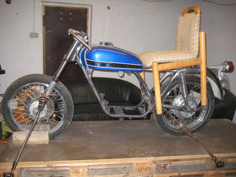

So habe ich mir den GFK Höcker nicht vorgestellt!
Da hat doch der Polsterer was falsch verstanden!

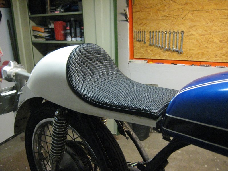

So sieht es doch schon anders aus! Oder nicht?
Würde gerne eure Meinung dazu lesen!

hallo stefan,
die braune sitzbank auf dem ersten bild hat mir besser gefallen
neeee, im ernst - ne deutliche steigerung; hast du dir schon mal ne alternative zum originalen schutzblech überlegt ? das monocoque ist richtig schön kurz, aber mit dem schutzblech und dem originalen lampen-/blinker-/kennzeichenhalter zieht das so nen "schwanz" hinterher;
könnte mir vorstellen, daß so ein kleines rundes rücklicht von hella sich wunderbar auf dem bürzel machen würde; nen kennzeichenhalter hinten noch angebaut mit rückstrahler und kennzeichenbeleuchtung - feddich;
das kennzeichen sollte spritzschutz genug sein ...
cu
muli

kann mich dem Muli anschliessen. Der Höcker sieht klasse aus, nur ist er etwas kurz, womit das Rücklicht und das Schutzblech sehr weit hinten sitzt.
Auf jeden Fall hat es so Wiedererkennungswert
Auf dem Foto ist es nicht ganz ersichtlich wo der Bürzel aufhört. Wäre es vielleicht möglich gar keines zu nehmen und Eure "winzigen" Kontrollschilder gleich noch als Spritzschutz zu verwursten?
Gruss Michael

hallo stefan,
leider läßt dein bild keine besonders saubere aussage zu, weil's zu sehr von vorne aufgenommen wurde; es müßte genau von der seite aufgenommen sein ...
ein paar technische daten kann ich dir aber dennoch mitteilen, daß du das selber checken kannst;
dein kennzeichen darf maximal 30° zur senkrechten geneigt sein; dabei muß soviel platz zwischen reifen und kennzeichenhalter sein, daß der halter auch wenn er schwingt, den reifen nicht berührt; wenn dein kennzeichen so schräg steht, mußt du checken, ob es die kennzeichenbeleuchtung des rücklichts noch ausreichend ausleuchtet; falls nicht, muß du ne seperate kennzeichenbeleuchtung installieren;
die berühmten 15 cm die der spritzschutz über der hinterradachse im belasteten zustand enden muß, sind gott sei dank geschichte; eine eindeutige regelung mit maßangaben gibt's mittlerweile nicht mehr; es muß halt "funktionstüchtig" sein - was immer das bedeuten kann;
die hinteren blinker müssen einen abstand von 28 cm haben - besser gesagt, die innenkannten der lichtaustrittsfläche muß einen abstand von 28 cm aufweisen; die blinker müssen in einem winkel von 15° von der gegenüberliegenden seite zu sehen sein; und es muß ein refelektor nach hinten gucken; ist der reflektor im rücklicht integriert, kann man sich den seperaten sparen - meine BMW hat sowas;
daß alle lichter/blinker ein E-prüfzeichen haben müssen versteht sich wohl von selbst
falls dir das mit den blinkern genauso graue haare wachsen läßt wie mir, überleg dir einfach mal ochsenaugenblinker; eingetragen werden müssen dir nur, wenn du hinten "ohne" fahren willst; bei einem rohrlenker braucht man ne mindestbreite von 72 cm; ob das maß bei stummellenker kleiner sein darf, weis ich nicht - ich hoffe es inständig; habe bei meinen Magura "nur" 63 cm eingetragen;
hoffe du kannst mit meinen angaben was anfangen
cu
muli
