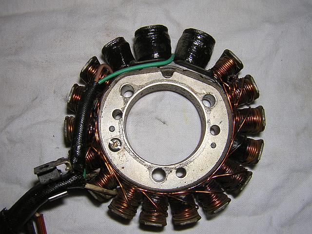

So. Habe nun mal mit der Reperatur begonnen. Ja...es ist keine RD-Lima, aber ich denke schonmal ganz gut um sich weiter an das Thema ranzutasten. Habe halt auch "leider" keine kaputte RD-Lima
So sieht die Lima mit originaler Wicklung aus. Allerdings wurde, wie man sieht, für eine notdürftige Reparatur schonmal dran rumgefrickelt.
