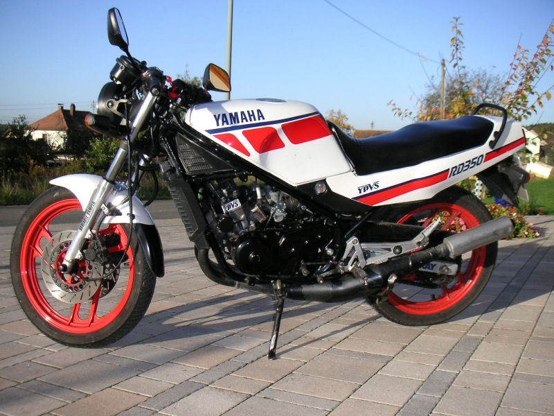

Übrigens, so sah sie aus, bevor ich sie zerlegt habe.
