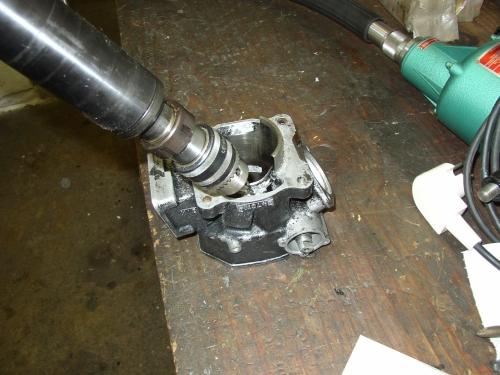

Sieht ja richtig fiiiees aus das Foto. Wer benutzt denn son Material??
Das schreit ja nach honen oder nächste Übergrösse
Da muss man ja kein Profiler sein um zu sehen, wo der letzte Ring seine Unterschrift hinterlassen hat.
Das die RD-Kolben immer da Spuren machen ne? Naja, bei der TDR/TZR haben die Japan-Jungs langsam was verbessert und gelernt, ansonsten macht Thorsten auch jetzt Schmierbohrungen in die Kolben (hoffe ich).

Das Foto war unmittelbar nach einer Spardose geschoßen. Hab ich mit 600er Schleifpapier wieder wechgerschliffen. Der Zylinder läuft so seit 4000 km ohne Probs.Holliheitzer hat geschrieben:Sieht ja richtig fiiiees aus das Foto. Wer benutzt denn son Material??
Das schreit ja nach honen oder nächste Übergrösse![]()
