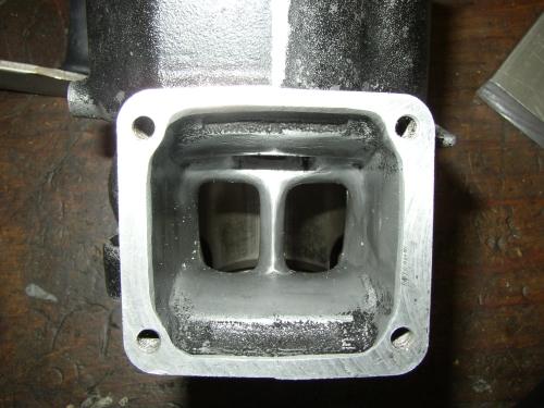

Sie kennen es: ein extra loch machen im zylinder von einlass zum hinteren spülkanal. Aber wass ist das beste? Hoch im kanal, oder niedrig? Und gibt's noch was auch locher zum vordere überspuler-kanalen zu machen?
Einige bilder dabei: Hier sind 4 locher pro Zylinder gemacht: so auch zum uberstromkanale vorne.

So wie auf dem Oberen Bild verschenkt man aber wieder Platz zu größer machen der Haupteinlässe. An den Seiten unten wäre das nicht der Fall. Hab mal irgenwo einen Zylinder der Mito gesehen, die hatt wenn ich micht recht erinnere auch unten Einlässe in die Überströmer.

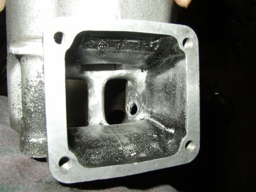

Bislang habe ich die Einlässe immer nur vergrößert, wobei der Satz den ich drau habe nicht ganz so groß ist. Wenn ich den Motor mal wieder zerlegen muss kommen die hier wohl mal drauf:
Ansonsten hatte ich das mal mit den "Zusatzlöchern" an noch älterne Zylis versucht, halt nur mal so aus Versuchsgründen wie sich das so machen lässt.
Sind aber noch etwas klein, könnten noch höher bzw. ovaler.

Manuel hat geschrieben: Sind aber noch etwas klein, könnten noch höher bzw. ovaler.
So etwa?
Das ist aus dem Motor der deswegen/trotzdem die 77 Hinterrad-Pferde hat ...

Sieht gut aus! Ist aber noch nicht so RIESENgross wie du gesagst hast/ ich gedacht habe.
Manuel
Beiträge: 1064
Wohnort: Rethem
Beitrag von Manuel »
Soo extrem riesengroß ist auch ohne Schweißen nicht zu machen. Der begrenzende Faktor bei den Serienzylindern sind ist die Wandstärke bzw. Materialstärke an diesem Punkt.

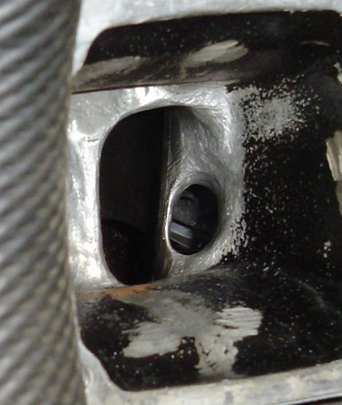

Hallo MK !
Bei dem obigen Foto der Löcher sieht man innen etwas, das aussieht wie der Kolben mit den Ringen.
Das kann es doch aber nicht sein, oder ?
Das Loch geht ja nur in den Überströmer,oder nicht ?
Danke Sigi
Das sind die Dichtflächen Zylinder/Kurbelgehäuse.
