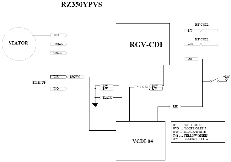

habe heute mal wieder in der Garage gesessen und an Zündungen rumgeschraubt ...
Borut sitzt ja schon länger an einer DC/DC CDI, also einer Box die keine Lima braucht, sondern des Saft aus den 12V der Batterie bekommt. Leider wird es noch dauern bis die fertig ist ...
Die RGV hat aber schon so eine Zündung und die gibt's für den berühmten Appel&Ei beim eBay.
An meiner Renngurke ist ja die Lima hin und lt. Borut kann er mit der VCDI die RGV-CDI "zünden" lassen. Und siehe da es tut auch an meiner Renn RD :-)
Bekannte Nachteile:
- Die RGV CDI erwartet eigentlich pro Pick-Up - Eingang ein Signal pro Umdrehung. An der RD bekommt sie 2, d.h. drehst Du bis 12000 sieht die CDI 24000; kann also sein, dass die nicht ganz so hoch dreht.
- Der Ausgang für das Power-Valve & DZM SIgnal fehlt. Man muß also ein PPV und den Tacho-Adapter & RGV DZM verwenden was das Ganze schon wieder teurer macht ...
Riesenvorteil:
- Wer sich eine reine Rennmaschine aufbaut (z.B. was für'n Erdwin), kann sich einen Rotor mit zwei "Zähnen" machen, die auf verschiedenen Spuren laufen und 2 Pickups bedienen. Die CDI steuert dann 2 Zündspulen.
Damit hast Du den wasted Spark weg, brauchst kein Polrad & keine Lima - nur wenn die Bakterie alle ist, ist es Essig mit weiterfahren.
- Noch nicht getestet, aber ich kann mir gut vorstellen, dass die RGV CDI auch ohne VCDI geht. Damit kann man z.B. alte luftgekühlte RD betreiben oder auch LC's. Du hast dann keine Verstellkurve, sondern konstanten Zündwinkel.
- Wer die RGV Lima/Polrad Kombo an die RD Welle dran bekommt, hat hiermit DIE Lösung für die Zündung. Kleines Polrad = wenig KW Belastung bei hoher Drehzahl. Zwei Pickups = kein wasted Spark. Keine Sorce Coils = weniger anfällig f. Defekte.

Dann gibst Du etwas mehr aus und kaufst hier eine CDI, eine VCDI und ein PPV:
www.zeeltronic.com

Was spricht denn dagegen,wenn ich deine Idee auf meine alte aircooled anwende,wenn ich dich richtig verstehe,müßte ich nur anstatt den nocken für die kontakte einen geber für die suzi cdi auf die welle bauen....?In deinem diagramm sehe ich nur einen pickup,brauche ich dann für meine alte säge die cdi doppelt?wie würde sich der anschlußplan ändern ohne das ypvs geraffel? gruß Richard
Beitrag von manicmecanic »
PS:
nach nem 2. blick auf den plan hat sich die frage nach der doppelten cdi wohl erledigt,zu müde schon heute für elektronikpläne lesen.....;-)....sehe ich das nun richtig,da sind die steuereingänge der cdi parallel geschaltet?

Die RD LC & YPVS hat einen Pickup und ZWEI "Zähne" auf der Kurbelwelle. Damit Zündest Du zweimal pro Umdrehung und benötigst nur eine Zündspule (= wasted spark)
Alternative: Zwei Pickups und die "Zähne" auf zwei Spuren anorden, so dass jeder Pickup pro Umdrehung nur eine Marke sieht. Dann kannst Du beide CDI-Kanäle nutzen, brauchst aber such eine VCDI die zwei Pick-Up-Kanäle hat (z.B. RGV )
Das wäre Stromtechnisch ökonomischer weil der wasted spark jetzt entfällt.
"Nachteil": Bei der Variante hast Du nur einen Puls pro Umdrehung am DZM bzw. PowerValve-Steuergerät anliegen; d.h. Serie 31K/1WW geht nicht mehr.
DZM ginge dann z.B. RGV oder TZR 125. PowerValve ginge mit PPV vom Borut, aber dann ist es ja nicht mehr eine "Billig-Zündung"
Da Du ja so was nicht hast kannst Du es an den AC's nutzen.

MatthiasD hat geschrieben:Ich versuchs erstmal mit den originalen Zündspulen.
Die werden ev. nicht tun bzw. sind nicht gut für deine CDI.
Weil die sind für eine Kontakt-Zündung und damit hochohmig. Die CDI benötigt welche mit ca. 0,5 - max. 1 Ohm auf der Primärseite. Deine haben schätze ich 3 - 5 Ohm.
