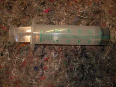

Anderl hat geschrieben:Saugt Ihr vorher die alte Brühe auch mit der Spritze unten raus ?
Nö: zerlegen, ausleeren, Druckluft, ...
So was ist nicht schlecht (s. Bild unten)
Das Bild von der Krankenschwester suche ich noch. Aber das ist ja eher eine Geschmacksfrage. :)
Spritze
Spritze
Das hier geht auch - und man kann es sogar anderweitig verwenden (Dreckgins)

also wie beschrieben die ersteigerte Blasenspritze bei der Apotheke besorgen oder eine Krankenschwester bitten, wem das zu blöd ist der fragt eine Biker Krankenpfelger.
Dann die Spitze mit neuer Bremsflüssigkeit voll saugen mit dem (Benzinschlauch) auf das Ventil drauf, Behälter oben öffnen, ggf die Gummimanschette raus, und nun von unten das Zeug rauf pumpen. Oben rechtzeitig alte Flüssigkeit mit einer Perfusorspritze hat eine lange dicke Nadel abziehen, bis oben die neue Flüssigkeit angekommen ist.
