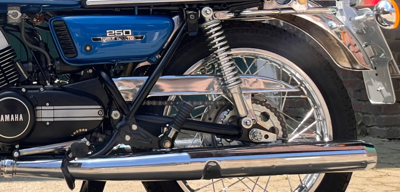

habe mir, wie in einem anderen Thread schon berichtet eine RD 250 - 352 aus 75, die als Ausstellungstück gestanden hat und für mich nach Kauf fahrbereit gemacht wurde gekauft. Der Motor soll währenddessen gemacht (neue Dichtungen usw, da das Gehäuse wegen Riss getauscht werden musste) worden sein. Die lief zunächst in unteren Drehzahlen kaum, man musste immer beim Anfahren mit dem Gas spielen, da sie ansonsten ausgegangen wäre. Der Vorbesitzer hat sich nun bemüht Abhilfe zu leisten, was auch zum Teil gelungen ist. Er sagte, dass es an einem falschen Luftfilter gelegen hätte. Sie fährt bis sie in die Drehzahlen kommt in denen Leistung anliegt nun gut / normal, hat dann aber ein Ruckeln, wenn man bei weiterhin Vollgas beschleunigt. Sie nimmt bei Motorausetzern nur unwillig höhere Drehzahlen an. Merkwürdigerweise geht das besser wenn man mit Halbgas weiterfährt. Dann werden höhere Drehzahlen auch ohne Ruckeln erreicht. Ich meine auch, dass das, wenn man kurzzeitig den Choke drückt, besser ist. Es ist insofern das Gemisch zu mager, Luftüberschuss bzw. Kraftstoffmangel.
Wie würdet Ihr vorgehen? Düsennadeln hochsetzen?
