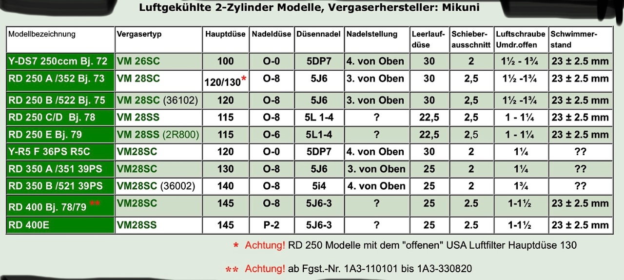

Diese Übersicht hatte ich mal vor längerer Zeit im Netz gefunden. Vielleicht hilft die weiter….

Die Liste ist mit Vorsicht zu genießen.
Allein schon die 5J6 Nadeln hat es in meinen Augen nie gegeben. Stehen zwar in verschiedenen Tabellen drin, aber in keiner Ersatzteilliste. Besorg dir den Zusatzband zur B (gibt's irgendwo online als PDF, find ich aber gerade nicht) und richte dich nach dem. Auch was die Hauptdüse betrifft
