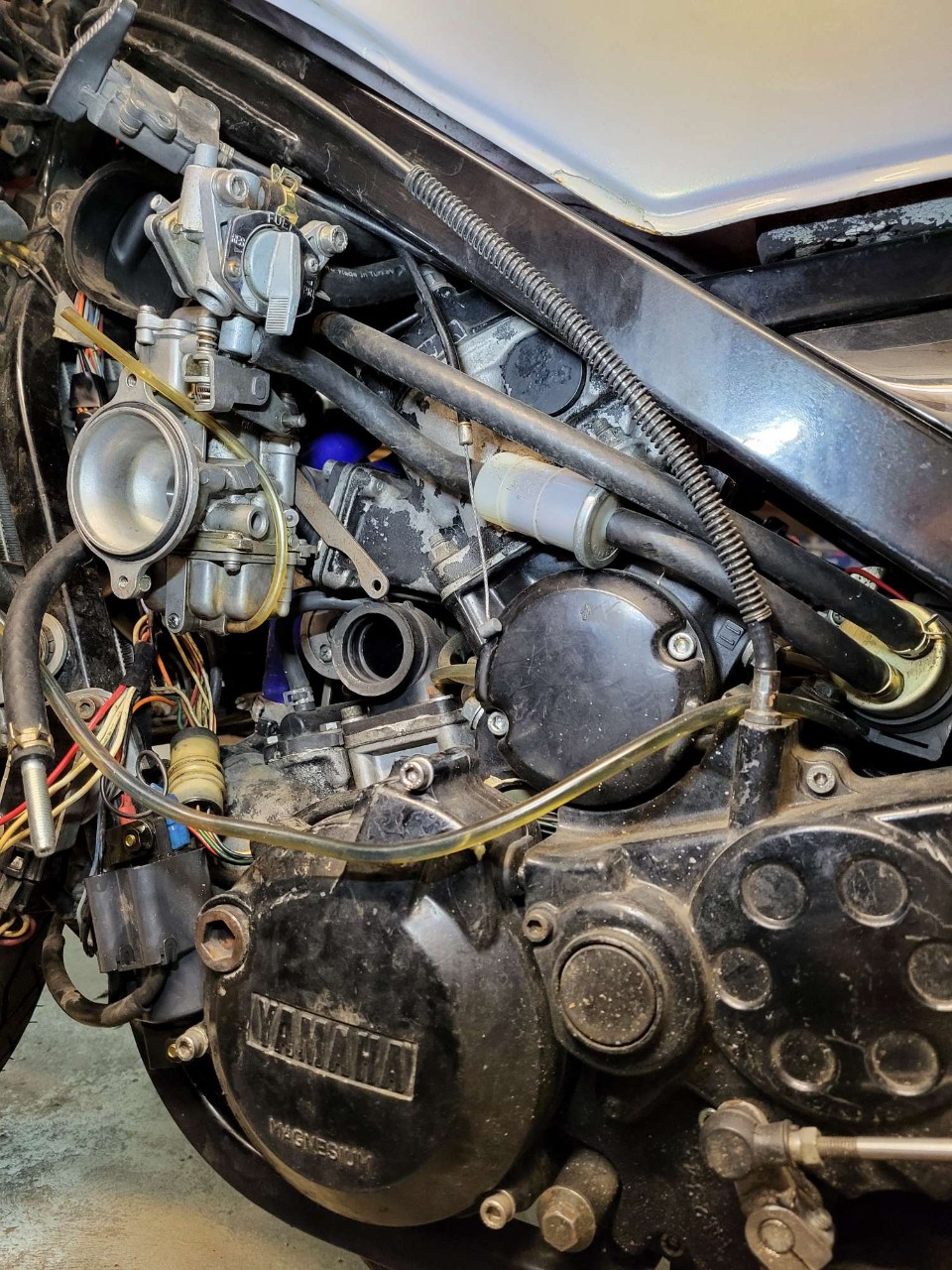

Ich habe die Pumpe nach dem Benzinhahn angeschlossen, die dann über einen Schlauch in das Y-Stück in beide Vergaserseiten pumpt.
Dabei habe ich eine elektrische Pumpe verbaut, die bei Gegendruck abschaltet. Ist von einer Kawa ZZR1100.
Gemessen schaltet die Pumpe bei 0,25 bar ab.

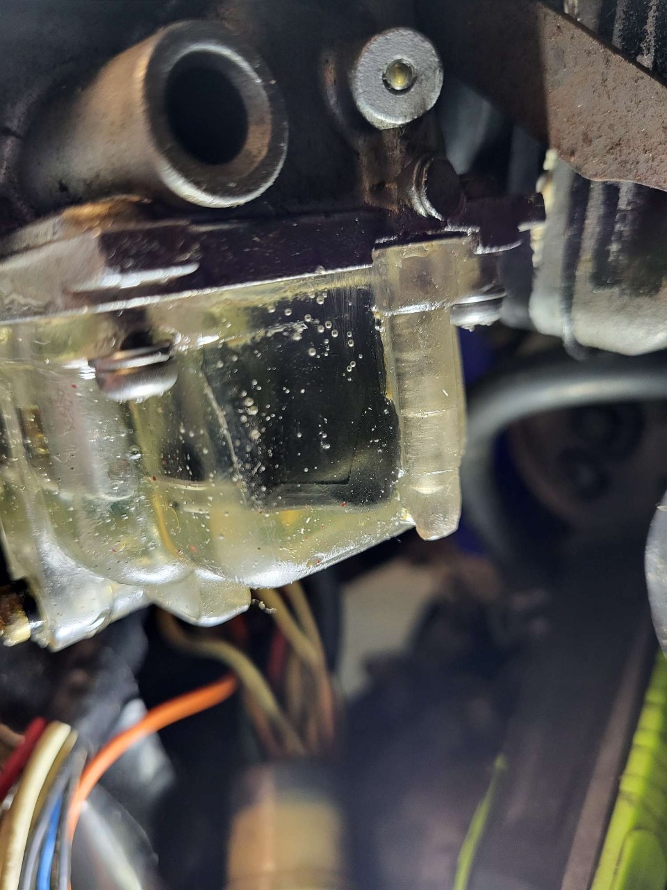

Damit ich das Schwimmerverhalten gut erkennen kann habe ich mir eine Schwimmerkammer transparent aus Epoxidharz nachgegossen.
Mein Problem ist jetzt, dass ich den Schwimmer so eingestellt habe, dass dieser sich nur ein paar Millimeter anheben muss um das Ventil zu schließen. Durch den Pumpendruck steigt das Niveau aber bis kurz vor Oberkante Schwimmerkante.
Ich kann evtl noch einen Millimeter nachstellen bis die Schwimmerkammer den Schwimmer zu drückt.

Einbaulage Benzinpumpe

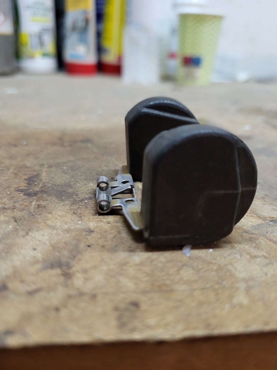

Weitere Fotos
Aktuelle Schwimmereinstellung
Hier die Schwimmerkammer

Im Ernst, so ganz erschliesst sich mir der Sinn der Aktion nicht. Gute, ausreichend dicke Schläuche verwenden und die knickfrei verlegen, evtl. immer auf PRI fahren, hat bei mir immer gereicht. Wenn, tät ich eine Pumpe mit weniger Druck nehmen, falls es das gibt. 0,25 Bar enspricht einer Höhe von 2,5 Metern, so hoch ist der Tank ja bei weitem nicht über den Vergasern. Die Schwimmerventile müssen original bei vollem Tank ja maximal 0,05 Bar oder sowas aushalten. Du beballerst die jetzt mit dem fünffachen Druck und versuchst dann durch rumbiegen an den Blechzungen das wieder zu korrigieren. Imho Murks. So verbückt wie die Blechzunge da auf dem Bild ist...

die Nase auf dem Schwimmer würde ich nicht so verbiegen. Kann kontraproduktiv sein. Wenn möglich die Nase mit Auftragsschweißen erhöhen. Oder etwas aufschweißen. Aber so, das die Nase sich noch verstellen lässt. Auch darfst Du wegen dem Kunststoff hier nicht soviel Wärme einbringen. Mittlerweile gibt es für so Arbeiten ja Geräte. Nur wo?

Anstatt auftragschweißen könnte ich auch den Drehpunkt des Schwimmers höher legen. Einfach 2 neue Bohrungen rein setzen wäre da eine Möglichkeit
Ich denke ich bestelle mir mal einen Schwimmer von der Kawa um das Schwimmverhalten zu vergleich und auch die Einbaulage zu prüfen
