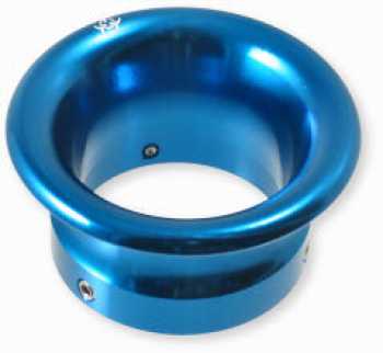

Ich habe auf meiner Rennkiste die Alu-Trichter aus dem Roller-Bereich drauf. Da ist der Übergang innen wirklich fließend.
Fließend sollte das auch sein. Mit Lufikasten noch besser.

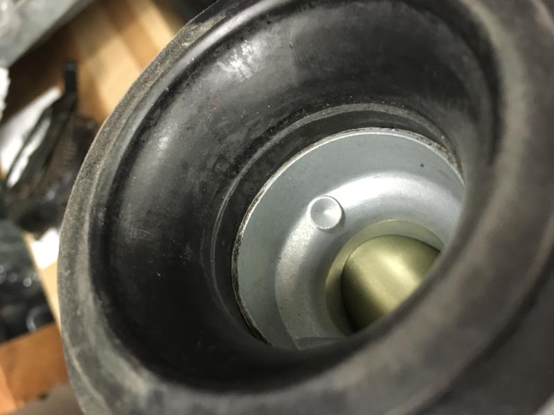

Ich hab hier mal ein Bild von innen gemacht. Ich glaube damit wird klar, was da gemeint ist.

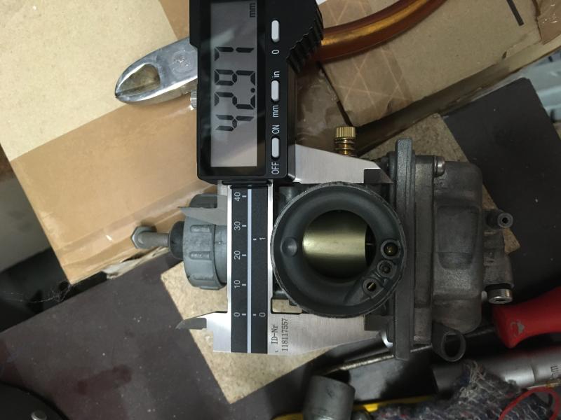

Anschlussweite für Trichter
Ansaugtrichter - Innen. Ich denke man muss bis zum Wulst kürzen.

Der Trichter der 30er hat 48 innen.
Mit den Seriengummis bleibt immer eine ordentliche Engstelle, auch gekürzt.

Ich habe ordentlich gekürzt.....bestimmt 8 bis 10 mm.
