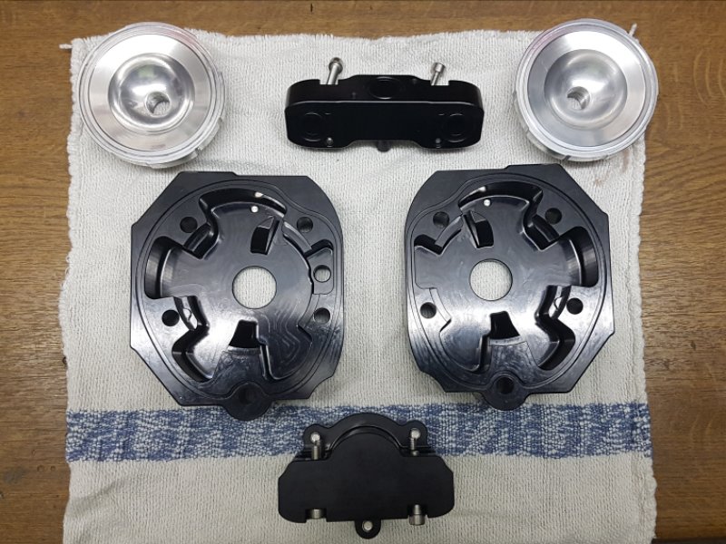

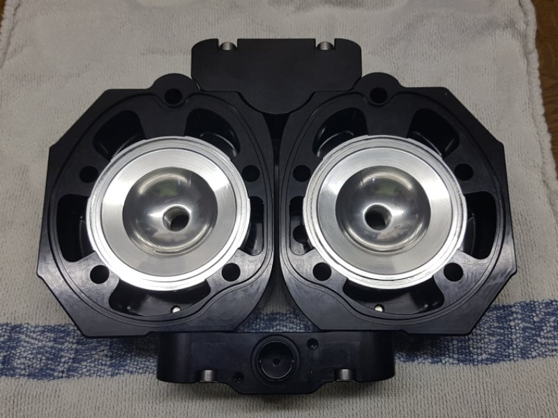

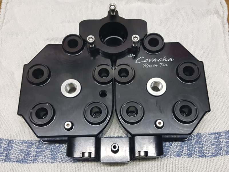

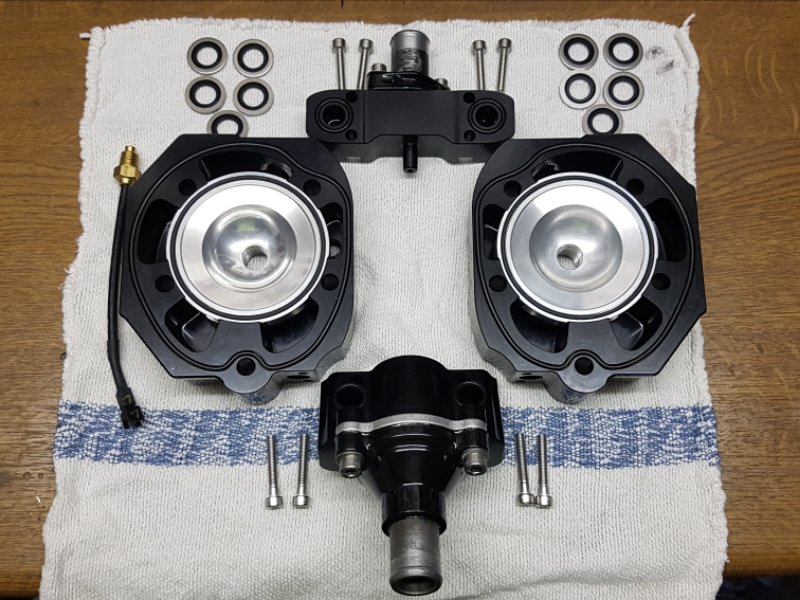

hab gerade einen Flow beim Schreiben und so möchte ich euch ein weiteres fertig gestelltes Projekt von mir zeigen.
Nachdem ich versucht hatte den vom Vorbesitzer etwas verpfuschten Zylinderkopf mit nur einlagiger Kopfdichtung und Dupli Spray bezüglich Quetschkante und Volumen zu heilen, habe ich mehrere Dichtungsschäden erlitten (500km war die längste Standzeit). Den Versuch den Kopf auf O-Ringe umbauen zu lassen schlug fehl, da ich niemanden fand der das noch macht. Dann bin ich auf das Zylinderkopf Projekt des Spaniers CovachaRasinTin für die RD 350ypvs gestoßen. Er bietet (auf Ebay) einzelne Zylinderköpfe mit Wechselkalotten und doppelter O-Ring Abdichtung an, die in der Mitte wasserführend gekoppelt werden. Die Kalotten fertigt er ohne Aufpreis nach Kundenwunsch (Quetschkante, Volumen). Man kann auch verschieden Eloxierungen wählen....und das alles zu meiner Meinung nach fairen Preis von knapp 480,-Euronen incl. Versand nach Germanien. Diese ganzen Argumente und meine noch offene Rechnung mit dem Weihnachtsmann haben dazu geführt, dass ein Paket aus Spanien bin mir und meiner RD eingetroffen ist. 8)
Und ich bin begeistert! Sehr gute Verarbeitung und Passform, optimierte Wasserführung in den Köpfen, zusätzliche kleine Entlüftungsschraube in jedem Kopf und sogar gummierte Unterlegscheiben für die Kopfmuttern sind mit dabei. Alles in allem Plug + Play. Also aufbauen, entlüften und los.... Läuft 1a und etwas (subjektives) Leistungsplus ist auch da. Achso ich habe mir die Kalotte mit 21ccm und 1mm Quetschkante bestellt. Nachgemessen mit meinen verbauten Kolben bin ich bei einer Quetschkante von 0,9mm und Brennraumvolumen mit Kolben ca. 16ccm.
Insgesamt kann ich das Teil absolut empfehlen.

Hallo, korrekt der Kolben nimmt von den 21ccm im ausgebautem Zustand 5ccm weg, da er mit seiner Wölbung in den Brennraum hineinragt. Die 21ccm beziehen sich auf das reine Volumen der Kalotte incl. Quetschkante. Und nachbestellen kann man Kalotten wie man will, Kosten um die 80 Euro plus Versand.

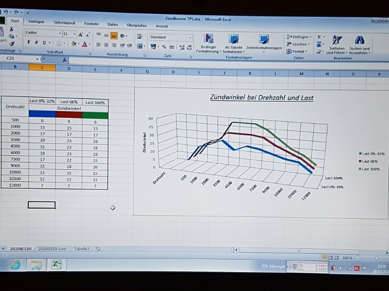

Ja, mit der Zündung sollte man aufpassen. Hab mom. Einstellungen Zündung lt. Bild und die 30er TMX sind mit HD 175, LL 22,5, PJ 65 und Nadel 3. Kerbe bestückt. Abgastemperaturen bewegen sich bei Last um 600°C. Ich denke damit bin ich erstmal auf der sicheren Seite. Wenn man wieder mal fahren kann (Corona) kann ich mich eventuell noch bissl. magerer trauen....Auch beim PV (mom. 6000-8500) könnte ich noch bissl spielen, aber dafür muss man eben fahren.... Meine DN Anlage brauch evtl. noch bisschen höhere Werte.
