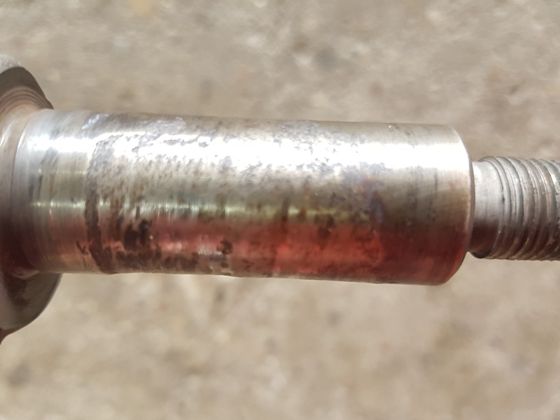

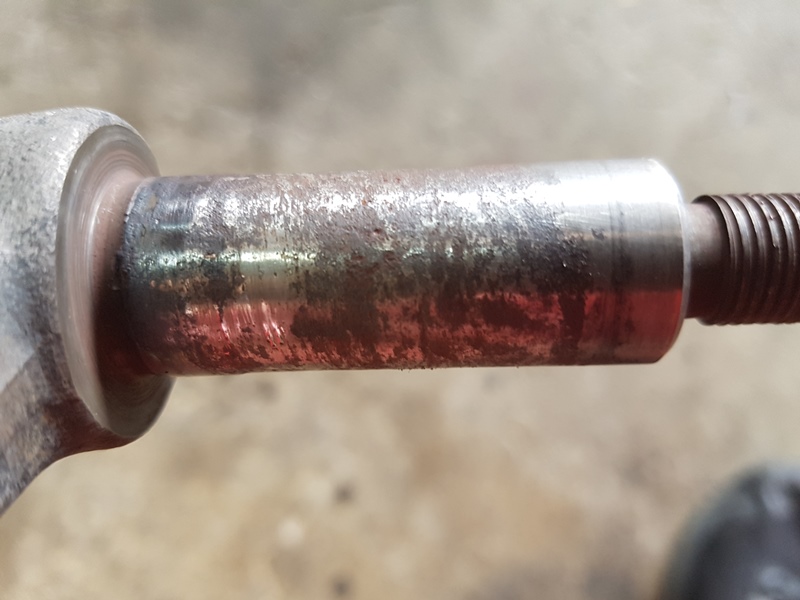

ich habe nach 3 Jahren Standzeit vor, meine Mopete wieder mal zu reanimieren. Doch bevor ich mich nur ansatzweise dem Motor zuwenden konnte, viel mir das bockharte Federbein auf.
Die Fehleranalyse war ernüchternd. :shock:
Die Bilder sprechen Bände. Alle Lager fest und eingelaufen.
Besonders die L-förmigen Umlenkhebel bereiten mir Kummer.
Brauche mal von euch ein paar Tipps zur Vorgehensweise! :oops:

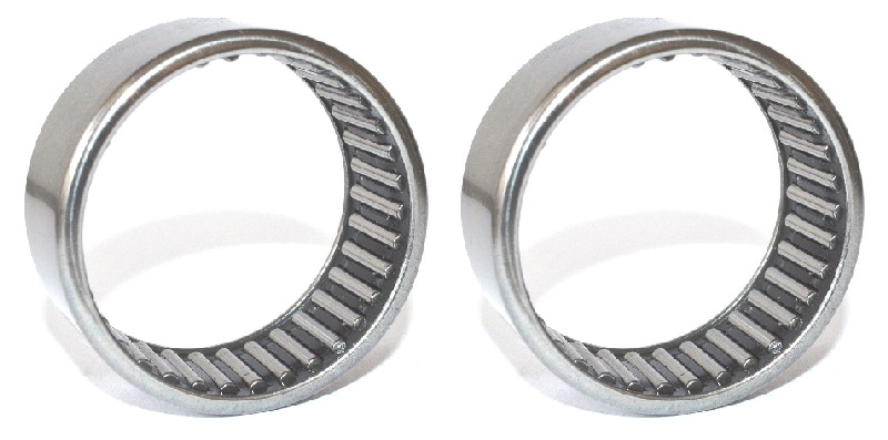

Einfach die Kunststoffbuchsen gegen 4 Nadellager austauschen.
Und die Schwingenachslager auch gleich.
www.whd-waelzlager.com
Ich hab für alle 6 Lager inklusive Versandkosten keine 38,-- Euro bezahlt.

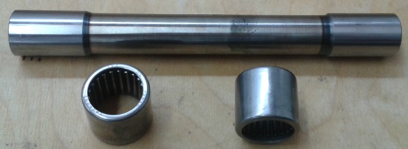

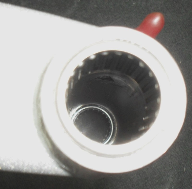

Naja, sooo eine tolle Lösung ist das auch wieder nicht.
Ich hab einfach alle Teile aus der Schwinge ausgebaut,
Vor allen die Gummi/Kunststoffhülsen-Lager der Umlenkhebel müssen raus.
Die werden durch die 4 Nadellager (Je 2 pro Seite) ersetzt.
Die Achsenlager kann man jeweils von innen leicht rausschlagen.
Da kommen dann die 2 größeren Lager rein
(Bezugsquelle siehe 4 Postings vorher)
Bei den Umlenkhebeln hab ich nicht viel herumgetan.
In die Ständerbohrmaschine eine WEICHE Messingbürste rein und einfach
die ganzen Ablagerungen entfernt.
Natürlich alles vorher mit Kaltreiniger gereinigt.
Die Schwinge selbst wurde Sandgestrahlt.
Dazu muss man natürlich vorher alle Gewinde mit passenden Schrauben verschließen
und die Löcher für die Lager werden mit großen Beilagscheiben (Karosseriescheiben)
und entsprechen langen Schrauben und Muttern dicht verschlossen.
Wichtig ist auch, dass man das alte Lagerfett aus der Schwingenachse entfernt.
Nach dem Strahlen hab ich die Schwinge zum Pulverbeschichten gegeben.
