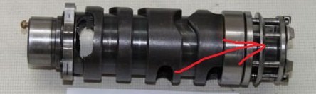

Nein, das mein ich nicht
http://666kb.com/i/dm8834rm6wst4zc3k.jpg
Hier in der Schalttrommel (Richtiges Wort?) ist ein kleines Segmentstück bei den AC Modellen (1A2 weiß ich, Rest denk ich auch) das dafür sorgt dass es eben im sechsten und ersten Leer geht zum weiterschalten. Und wenn das falsch eingesezt ist geht es schon beim 4 Leer durch. Dass Unter dem ersten trotzdem nix kommt liegt warscheinlich daran weil die Schaltwalze selber ja nicht weitergedreht werden kann. Aber weiter hoch gehts hald nicht.
Wäre zumindest mein Vorschlag das zu schauen, sofern es das bei der LC gibt und das zerlegt war
Schieber auf, Hurra die Gams
Ich tippe mal, dass die Wippe auf der Schaltwelle nicht richtig eingestellt ist. Wenn die die Walze nicht weit genug rüberzieht, schnappt dieses gefederte Hebelchen nicht in die nächste Vertiefung.
Vermutlich sind die Zähne der Gänge 1 - 4 schon etwas abgenutzter, so dass es sich in diesen Gängen noch nicht so bemerkbar macht.
Ich war gerade im Keller und habe mal einen offenen Motor per Finger an der Schalttrommel durchgeschaltet. Das Einzige was ich mir vorstellen könnte, wären verkehrt montierte Schaltklauen. Die 2 linken unterscheiden sich ja zur rechten Klaue.
Die Schaltklauen haben mit der Schalttrommel einen fest def. Weg mit Endeposition.
Es bleibt spannend :wink: .

Das teil an den ac rds war nur an denen verbaut...weil die in originalversion dem deutschen TÜV zu laut waren wurde auf die art der 6. gang gesperrt und die endübersetzung geändert so daß die drehzahl beim krachtest niedriger war
Kevan601
Beiträge: 532
Registriert: Do 28. Okt 2010, 21:08
Wohnort: München
Beitrag von Kevan601 »
Ich hab das Teil drin und sechs Gänge, das is was anderes.
Beitrag von manicmecanic »
Es ist lange her daß ich eine so gedrosselte RD entdrosselt habe...aber das sieht mir schon so aus wie in meiner erinnerung...das verhindert einfach daß der haken sich den nächsten stift an der schaltwalze grejfen kann...also füllts exakt die lücke zwischen 2 stiften der walze...und wenn du es an die richtige-falsche stelle steckst kommts auch nie in kontakt mit der schaltmimik
