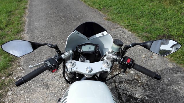

Rolf e
Beiträge: 61
Registriert: So 9. Mär 2014, 14:57
Beitrag von Rolf e »
so siehts eingebaut aus....
Rolf

Rolf e
Beiträge: 61
Habe mir einen Adapter gekauft, an den die originale Tachowelle angeschraubt wird und die mechanischen Umdrehungen in elektrische Signale umwandelt. Das Verhältnis Radumfang, gefahrene Geschwindigkeit u.s.w. kannst du dann im Tacho einstellen. Meiner zeigt da auch noch falsch an, d.h. da muß ich auch noch rum probieren. Will das nur noch nicht machen weil ohne TÜV ein bissle gefährlich ;-)
