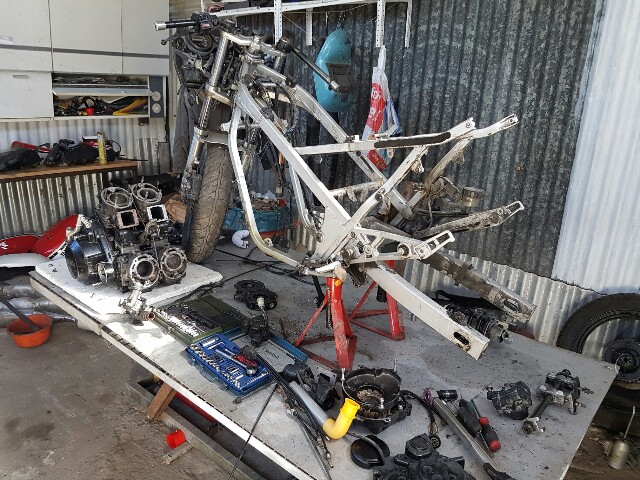

Motor ist jetzt raus, Hinterrad auch. Als erstes wird der Rahmen, schwinge und sonstige Rahmen teile gestrahlt und beschichtet.

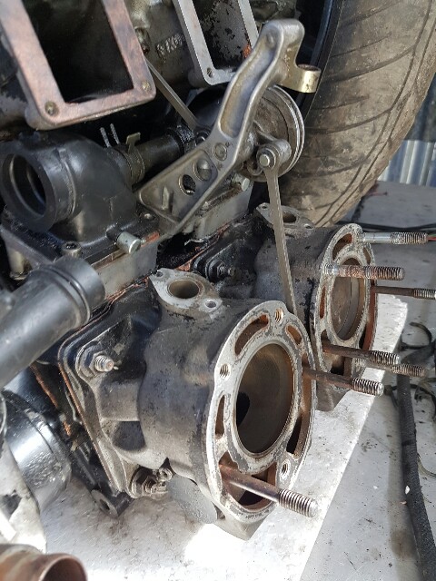

Da sieht man am motor wo das Verbindungsstück fehlt

Hier nochmal genauer

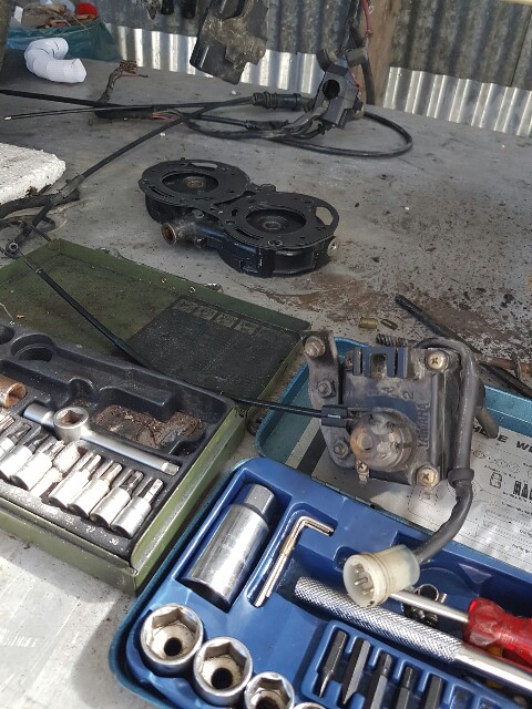

Es gibt ja so runde Steckverbindungen. Eine für die CDi, motor und stellmotor. Dann gibt es ein weiteres aber da habe ich nichts dran ?

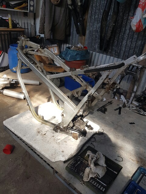

Rahmen ist jetzt sogut wie leer

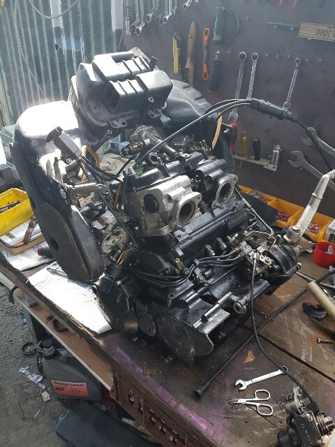

Motor habe ich mal zusammen gesteckt was so alles dran gehört und was ich habe

Beiträge: 3076
Das sollte man auf dem Schaltplan erkennen können. Einmal YPS-Steuergerät, einmal Zündbox und einmal Lima/Regler.

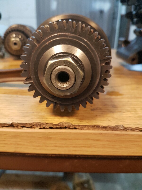

Kann mir einer erklären wieso da 2 Zahnräder drauf sind und warum die nicht exakt gleich sind obwohl die beide gleichzeitig auf dem zahnrad vom Kupplungskorb laufen ?
An der unteren stelle sind die Zähne genau gleich aber insgesamt ist auf dem vorderen ein Zahn weniger drauf
Macht keinen Sinn für mich:D
