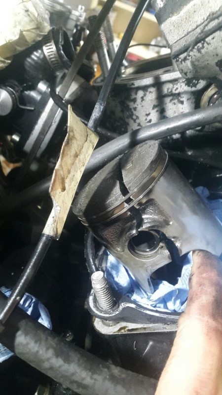

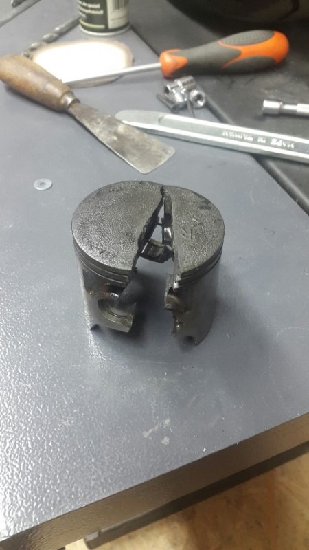

Hallo zusammen.
Bei meiner 500er hats den oberen linken Kolben erwischt. Gelaufen ist sie bis zum Schluss, unter 3k rpm hat sie ein bischen geschossen, bei der Ursachensuche mit dem Endoskop hab ichs dann entdeckt.
Heute hab ich den Zylinder mal gezogen, dieser sieht frei Auge gut aus, mit dem Finger ist nichts zu spüren.
Ich weiss nicht wie dieser Fehler zustande gekommen ist, und weiss darum auch nicht was ich noch zusätzlich vor dem Zusammenbau kontrollieren soll. Ich hätte jetzt im Kurbelgehäuse mit dem Endoskop kontrolliert, dass sich keine Späne o.ä. darin befinden, denn Zylinder gereinigt und auch auf Metallteile kontrolliert. Sollte hier noch etwas zusätzliches dringend gemacht werden?
Danke für jeden Tipp! Gruss Leo

Na da kann man aber bequem den kolben ausbauen...;-)
Aber spaß beiseite...wieviel km hat der geschafft ?
das sieht mir nach nem materialfehler aus

Ja der Ausbau war wirklich ein bischen einfacher als üblich.
Der Kolben hat bei mir ca 3-4tsd km gelaufen. Wann er zuvor zuletzt getauscht wurde weiss ich nicht.

Am Kolben steht nur ART...meiner Meinung nach würde sich ein Materialfehler früher bemerkbar machen.
Mal zusammenschrauben und schauen.
Gruss
Ich hatte sowas auch mal, aber der Kolben war noch gerade so zusammen. Also kurz vor dem kompletten Durchriss. Ursache war bei mir zu viel Hitze. Kühlertemperatur sehr kalt (Aussentemp. ca. 6-7°) aber Verbrennungstemperatur sehr hoch (erheblich zu mager durch eingebauten Fehler!!).
Bei dir tippe ich auf Gefügefehler im Material. Sowas ist ja extrem selten. Bestimmt war der Kolben sehr alt....irgendwann fällt der zusammen oder bricht/reisst.

Gspaltene Kolben sieht man bei Viertaktern gern mal, wo der Besitzer in leistungssteigernder Absicht den Kolbenbolzen dünnwandiger ausgedreht hat. Der plattet durch die Belastung ab, und spreizt das Bolzenauge auf, was einen Dauerbruch an der Stelle verursacht. Je heisser der Kolben im Betrieb ist, desto weniger dauerfest ist er, weshalb für sowas auch ein Klopfen oder Klingeln als Ursache in Frage kommt.
Material- oder Herstellungsfehler kann sowas natürlich auch immer sein, aber auch ein einmaliiges Ereignis, wie Benzin- oder Wasserschlag, kann einen Riss initiiren, der sich im Betrieb immer weiter ausbreitet.
Magst Du mal große Fotos von den Bruchflächen machen? Da müsste man eigentlich sehen, wo die Reisserei losging...
